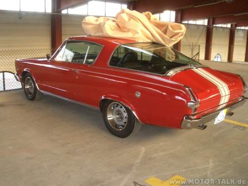

Jau Stephan, irgendwie wollte ich noch was Kleines 😁, d.h. relativ klein und leicht und nicht zu teuer aber mit V8 und Powerpotential ohne es ihm gleich anzusehen, also ein "Ponycar" (Mustang, Camaro,Firebird,Cougar oder Barracuda jeweils aus den ersten Jahrgängen).
Den `66Barracuda fand ich dann, nicht zuletzt wegen der großen Heckscheibe am originellsten, zumal er eher harmlos aussieht.
Hänge mal ein Bild an, sorry Busa 😁.
Gruß Helmut
Gruß Helmut
Schick Schick Helmut 🙂 Wenn ich groß bin und noch ein paar Bucks auf die Seite bringe möchte ich auch noch gerne ein 2. Baby haben, jedoch würd ich in der chevyfamile bleiben 😁
