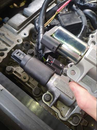

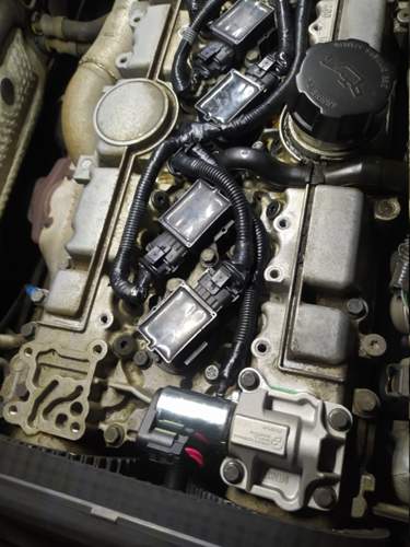

ich habe folgendes Problem:
Der Motor ruckelt, läuft nicht rung wenn er kalt ist.
DICE zeigt Magnetschalter-Nockenwellenverstellung an.
Ich habe den mit WD 40 geflutet, wieder verbaut und der klackert jetzt im Standgas....
Der Sensor scheint bei jüngeren Baujahren (>2002) ein anderer zu sein.
Ich kann leider nirgendwo dieses Bauteil finden und bin über jede hilfe dankbar.
Magnetschalter Nockenwellenverstellung
Magnetschalter

Moin,

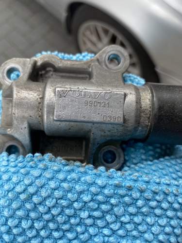

den kann man neu kaufen. Man muss allerdings die Kabel durchschneiden und einen anderen Stecker anbringen. Bei neueren Modellen sind beide Nockenwellen verstellbar, deswegen ist der Stecker winklig und sieht anders aus. Funktioniert aber. Ich habe in meinem Sauger den Magnetschalter von Proffesionel Parts Schweden verbaut. Erhältlich z.B. bei Schwedenteile oder Polar Parts. Kostet ein drittel vom originalen und funktioniert bis jetzt einwandfrei. Auch beim Originalteil gibt es nur noch die neuere Version.
Achte auf die Einbauseite beim Kauf. Sauger haben Einlassseite, Turbos Auslassseite verstellbar. Später dann wie erwähnt beides.

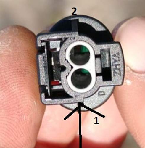

Es heißt basteln. Hab ich gerade durch. Ist aber halb so wild wenn Du gute Augen oder eine Lupe hast.
Das Grün-orange Kabel kommt beim neuen Stecker auf die 1. Die 1 ist verdammt klein und seitlich am neuen Stecker zu finden. Die mitgelieferten Kabel sind beide rot und für den Stecker vorbereitet. Sperre vorn im Stecker zur Seite schieben, Kabel von hinten einschieben bis es einrastet. Dann Sperre zurück und die Kabelenden mit dem abgeschnittenen Kabel verkrimpen (Hülsen sind dabei). Bei der Montage penibelst auf Reinlichkeit achten! Die Auflageflächen der Dichtung auch gut reinigen. Fertig ist der Lack. 🙂
Da ist die 1 zu sehen

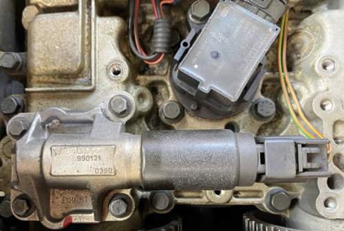

Oh man, kein Stecker dabei… (dafür aber die Dichtung)
Jetzt heißt es richtig basteln.????

Danke an alle! Es hat geklappt. Allerdings hatte der Rperatursatz von SKANDIX den Falschen Stecker (ich denke einlasseite) sodass, ich deisennoch mit dem cutter bearbeiten musste. Aber: Auto springt an und läuft ruhig! JUHUUHHH!
