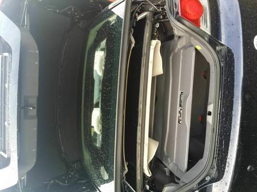

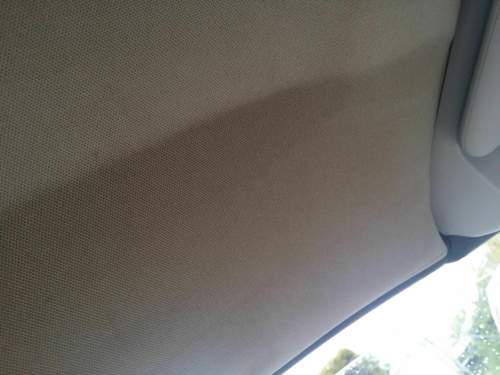

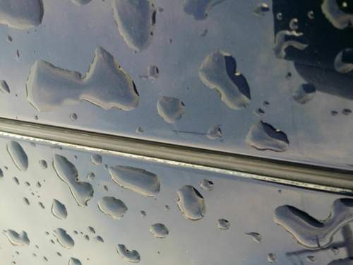

Hey Ihrs
Seit einem Monat steht mein frisch erstandener C70 Bj 07 mit Hardtop beim Schrauber auf dem Hof und wartet auf den neuen Zahnriemen, damit ich ihn endlich einlösen und fahren kann.
Heute waren wir wieder dort und haben mit leichtem Schock gesehen, dass es jetzt auf beiden Seiten am Himmel einen breiten Streifen hat mit Wasserfleck / Feuchtigkeit, von vorne bis hinten. Letztens schüttete es hier ja wie aus Eimern, aber das Auto ist eigentlich als Ganzjahresfahrzeug vorgesehen. Als wir die Dichtungen überprüften, sahen wir auch, dass bei der hinteren Kante des vordersten Dachteils fast auf der ganzen Strecke der Lack weg ist. Hat jemand eine Ahnung, was da passiert sein könnte? Ich hoffe, dass es etwas bringt, die Dichtungen auszutauschen.
Wasserfleck Himmel C70
Dachkante vorderster Teil C70
Offenes Verdeck in Ladeposition C70
Hallo Rilaeggs,
ich sehe da vor allem viel Schmutz auf der Dichtung selbst und kaum/kein Pflegemittel (trocken). Schmutz dichtet nicht ab. Weiterhin ist die zerstörte Lackschicht uneben. Die Dichtung wird diese kantigen Unebenheiten nicht ausgleichen können.
Meine Vermutung: Die Dichtung wurde zu wenig gepflegt, eingefangener Staub/Dreck/Blütenstaub zerkratzen dann beim Fahren den Lack an der Dichtfläche (Gegenseite der Dichtung). Ev. sind auch die Dachelemente nicht ganz korrekt justiert, was zu zusätzlicher Reibung beim Schliessen führt. Ev. wurde da auch mal schlecht nachlackiert. Ev. wurde auch nur irgendwas an Zeug auf die Dichtung geschmiert, statt sie korrekt zu pflegen. Nach 12 Jahren kann auch sein, dass die Dichtung nicht mehr die beste ist (gerade bei schlechter Pflege).
Ein Klappdachcabrio benötigt gerade an der Dachdichtung regelmässige sanfte Pflege (ich empfehle so alle 6 Monate), insbesondere wenn der Wagen regelmässig im Freien steht und die Wäsche in einer Autowaschanlage der Dichtung zusetzt. Zur Pflege siehe hier. Wichtig ist es, die Dichtung sauber zu halten und ebenso die Gegenfläche, wo die Dichtung anliegt. Ein Trennmittel ("Spezialöl"), wie es von Volvo angeboten wird, hilft, damit nichs verklebt und dadurch die Lackschicht abreist.
Ohne jetzt das ganze im Detail zu sehen (Fotos sind nicht detailliert genug), vermute ich folgendes als sinnvoll:
- Dichtung sanft mit Seifenwasser reinigen
- Dachkante und Dichtung prüfen, ggf. Dichtung ersetzen
- Dachkante (ev. entrosten und) neu lackieren, um die Oberfläche wieder glatt zu bekommen.
- Erst wenn die Dachkante glatt und ausgehärtet ist, ein Dichtungspflegemittel verwenden (siehe oben).
- Ev. Gegenfläche im Lack mit transparenter Folie bekleben lassen
Vorsicht: In deinem Fall muss erst die Kontaktfläche am Dachelement gereinigt und lackiert werden, erst nach aushärten des Lacks dann das Trennmittel verwenden, sonst löst sich die Lackschicht wieder ab (Unterwanderung).
Fragen:
Ist bereits Rost zu sehen am Dachelement?
Schau dir bitte auch die Kante oberhalb der Fronstscheibe an.
Wann wurde die Dichtung zuletzt gepflegt?
Macht das Dach bei der Fahrt Geräusche (Knarzen)?
Gruss Neo
P.S.: Die Anschläge des Heckdeckels am Kofferraum hinten innen seitlich könnten ev. falsch justiert sein (Abriebspuren an Plastikverkleidung, ev. Stossstangenlack auch verkratzt?).
