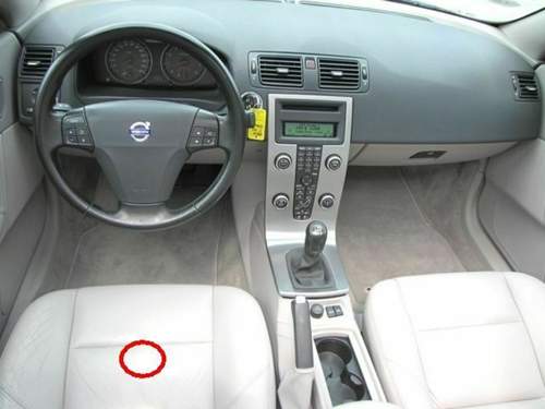

- mitten auf dem F-sitz ist ein komischer Fleck, entweder Vogeldreck, der reingefressen ist, oder so was...unschön, aber naja, ist auf dem Bild nicht zu sehen

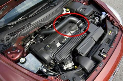

nach der Probefahrt hörte ich ein seltsames Geräusch, eine Art klack-klack-klack....ich dachte erst an einen Lagerschaden, aber das klingt anders...eher tack-tack-tack...
lokalisieren war schwierig, ich versuche mal zu beschreiben: rechte Seite hinter dem Zylinderkopp oben zw. Motor und Spritzwand. ich weiß nicht, was da sitzt und hab leider vergessen, die Stelle zu knipsen. hab mal ein Bild angehängt eines 2011er, aber zum Zeigen passts
morgen bekomme ich Bescheid, was der Händler sich nun vorstellt. ZR etc würde ich dann bei meiner Werkstatt machen lassen nach Absprache mit dem Händler.
so, nun bin ich gespannt auf eure Meinungen.
