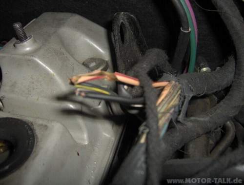

das ist bei mir ja alles neu da der karbelbaum neu ist, es ist nur ein karbel porös welches nicht direkt zum motorkarbelbaum gehört, es ist ungefähr auf höhe des nockenwellensensors mit den karbelbaum zusammengesteckt und läuft durch ein geriffeltes kunststoffrohr an der lichtmaschiene vorbei in ein schwarzes gerät welches unter der lichtmaschiene ist.

Hört sich an als wenn du die "Luftpumpe" verbaut hast

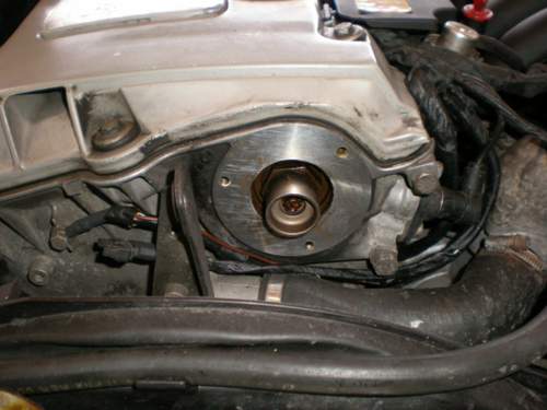

bei mir ist der Stecker für die Luftpumpe zwar vorhanden, aber zurückgebunden
da er bei mir unnötig lang war, hab ich ihn beim Neuaufbau gekürzt (2. Bild)

hab mir bilder angeguckt, jopp das ist die luftpumpe, kann die den verantwortlich für die probleme sein?
Soweit ich das verstanden habe ist die Luftpumpe nur für das Abgas im kalten Zustand zuständig
und kann auch getrost "entfernt" werden, soll aber im W124 über den Keilriemen betrieben sein
