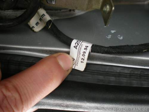

Hallo Talk-Freunde, habe einen Motorkabelbaum wo ich nur einen Teil der Teilenummer erkennen kann. Könnt Ihr helfen ? Brauche die komplette Nummer. Der freundliche konnte trotz Fahrgestellnr. net helfen.
A 202 540 23 ?
Auto ist Bj 1994 ,Automatik ,mit ASR,mit Klima, ohne Tempomat.

also laut EPC hast du den hier:
A 202 540 23 32
Folgender Zusatz:
Bis Ident F159969
Nur bei Tempomat und/oder Antriebsschlupfregelung.
Is der selbe Baum wie in meinem übrigens...

kannst du doch am einfachsten am Fahrzeug selbst nachschauen, dauert keine 3 min.
Motorhaube auf, Abdeckung auf Beifahrerseite abnehmen und am MKB die Nummer ablesen
Tn-mkb-1
Tn-mkb-2
Tn-mkb-3
DER TIP IST richtig ,wenn das Fähnchen nur komplett wäre.
Es ist nicht mehr lesbar daher.
Ja... das steht im ersten Satz!
