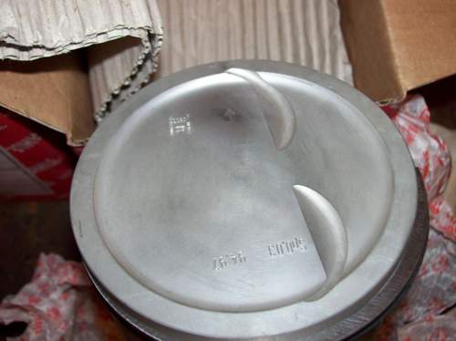

ich werde den Motor sowieso nicht nur revidieren, sondern er bekommt auch eine neue Nockenwelle, Stahl-I-Pleuel (aber auch nur, weil ich sie günstig bekommen habe), eine umfassende Kopfbearbeitung von DE Solutions usw.
Ich hatte erst überlegt, 20SEH bzw X20SE Kolben zu fahren, aber diese gibt es nun nicht mehr, weshalb mir die C20XE Kolben in den Sinn kamen. Ich bin halt kein Freund vom starken Planen des Kopfes, den Fehler habe ich bereits bei einem C18XE gesehen.. da musste ich dann anfangen mit Nockenwellen einmessen usw, weil die Steuerzeiten nicht mehr passten, deshalb will ich die Verdichtung über die Kolben erhöhen.

Zu den Stahlpleuel.....du weißt dass der C20NE Klemmpleuel hat. Wie willst du die ohne Zerstörung aus den Kolben bekommen? Und wenn du sie heraus hast wie willst du die Schwimmende Pleuel ohne Sicherungsnut und Klammer im Kolben halten?

ich dachte, wenn ich C20XE Kolben fahre, muss ich auch andere Pleuel, nämlich welche für schwimmende Bolzen fahren? Wenn ich die originalen Kolben weiter fahren sollte bzw. mir gebrauchte 20SEH Kolben kaufe (wie oben geschrieben mit neuen Ringen)
Zu den gepressten Bolzen - funktioniert es nicht einfach so, dass ich ihn mit einem Dorn auspressen kann, ggf. unter Erhitzung? Es kann doch nicht unmöglich sein.

Also, alle C20XE-. und C20SEH-Motoren haben Klemmpleuel. Schwimmende Pleuel haben C20LET.
Nun schreibe mal was du vorhast. Weil aus Deinem Schreiben geht das nicht richtig hervor. Auch haben C20NE, C20XE, 20SEH das gleiche Hub/Bohrungsverhältnis (1:1) Wenn ich mich recht Erinnere Hub 85 mm oder 88 mm Bohrung 85 mm oder 88 mm.
Also, wie schon geschrieben, genau beschreiben was Du vorhast - dann können wie dir weiter helfen.
