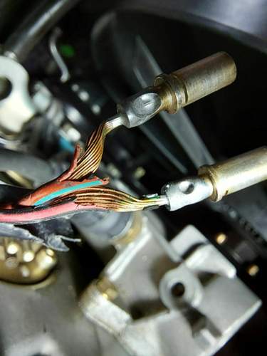

Dieser Thread ist zwar schon ein paar Jahre alt, aber auch ich hatte beim 220er das "Ventilklappern" und bin auf diesen Seiten gelandet. Das Klappern trat plötzlich auf und erinnerte an ein defektes Ventil.... rhythmisches starkes Klackern im Leerlauf und auch beim Fahren deutlich zu hören. Das Auto hat erst 45000 km gelaufen und eigentlich lief es immer seidenweich. Nach dem Lesen dieser Seiten habe ich auf den Nocknwellenversteller getippt: Und er war auch die Ursache. Allerdings nicht defekt, sondern nur ein Wackler am Stecker! Ich wollte nur kurz diesen Hinweis geben, bevor jemand alles auseinanderbaut. Immerhin sind die Autos inzwischen schon recht alt und dann kann soetwas schon mal passieren.

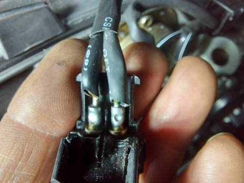

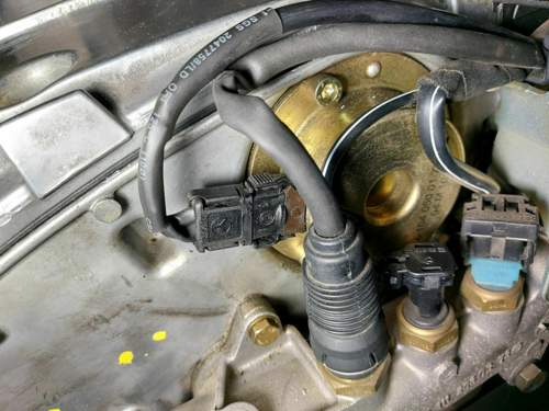

Kleiner Nachtrag: Ich habe jetzt zur Kontrolle den Stecker näher inspiziert. Durch das vorsichtige Aufhebeln zweier seitlicher Laschen lässt er sich aufhebeln. Die Kontakte lassn sich leicht aus dem Stecker herausziehen. Die Ursache für die Fehlfunktion waren spröde Kabelummantelungen, die zum Berühren der beiden Kabelenden führten. Sobald man die Kabelummantelungen anfasst, brechen sie weg. Der betroffene Bereich ist ca. 5 cm lang, bis zu dieser Länge ist er der Motorwärme ausgesetzt (Bild 1). Ich habe zwei Schrumpfschläuche über die Kabelenden gezogen (Bild2) und beide Kabelenden noch einmal mit einem größeren Schrumpfschlauch überzogen. Danach Stecker wieder verschlossen und aufgesetzt (Bild 3). Jetzt sollte das Teil wieder fit für die nächsten Jahre sein.

Ich fürchte das dein Motorkabelbaum ersetzt werden muss, das wird an mehreren Stellen so aussehen.
Guck mal wie es um die jeweils beiden Adern steht die in den Steckern der Einspritzventile verschwinden.
Wenn die auch schon brökelig sind, schnellstens handeln.
