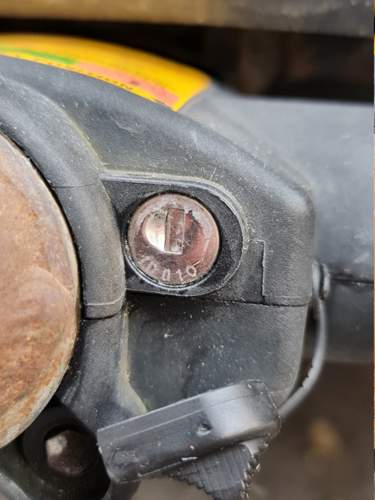

seit mehr oder weniger zwei Monaten versuche ich für meinen "neuen" V70 II von 2004 (VFL) den Schlüsselcode für die AHK heruaszufinden um einen Schlüssel anfertigen zu lassen. Der Vorbesitzer hatte auch schon keinen, konnte mir da also auch nicht weiterhelfen. Im Auto habe ich schon geschaut, kein Beutel o.ä. mit dem Schlüssel zu finden.
Recherche stellt sich auch als schwierig heraus, da diese AHK (8698956) wohl von Volvo ab werk verbaut wird (?), aber bei der Suche nach "Brink" immer nur die nachrüstvariante auftaucht, ärgerlich...
Zuerst dachte ich es sei kein Code auf dem Schließzylinder. Dann stellte sich jedoch heraus, dass dieser nur verdreckt war und mit ein wenig Lösemitteln und Zeit konnte ich das Schloss freirubbeln und den Code ablesen. Siehe Bild.
Meiner Meinung nach steht da "1D 0 10". Was meint ihr?

1D ist die Schlüsselprofilbezeichnung
Schlusselnummer sollte dann 010 sein
https://www.karkkainen.com/.../...92010-1d010-vetokoukun-avain-vb1d010
Scheint schon zu stimmen

So weit war ich auch schon. Wenn ich mir allerdings diese Angebote ansehe, gibt es nur vierstellige Codes (1D und zwei zahlen) oder fünstellige die allerdings an erster Stelle eine "5" stehen haben. Ähnliches spiel bei "allen" anderen Anbietern..

Ja, du kannst es problemlos mit einer Nuss öffnen und schliessen (ich glaube, 10er müsste gehen). Mit der kleinen Ratsche kommst besser hin.

Abgesehen davon: selbst bei Brink selbst , bekommt man nur die Schlüssel von D 01-52
Alle anderen AHK Schlüssel Typen fangen mit "P" bzw "ACS" an
