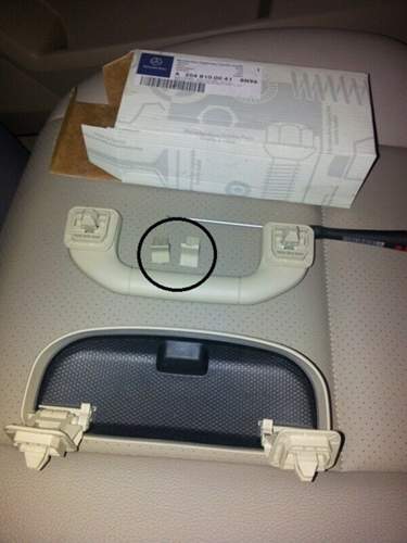

Gibt es für den 246 auch nen Brillenhalter anstelle eines Dachhaltegriffes?
Hatte so etwas für meinen alten 204er nachgerüstet.

Ich hab bei MB das Brillenfach der alten C-Klasse nachrüsten lassen. Es wurde an Stelle des Griffes über der Fahrertür eingebaut, wie früher bei der alten B-Klasse. Leider hab ich die Teilenummer nicht mehr. War aber für die Mercedesleute kein Problem.

Ich hab die Verpackung gefunden. Da war natürlich noch der ausgebaute Griff drin. Die Teilenummer sollte A 204 810 00 41 7E94 sein. 204 ist glaub ich die Zahl für die C-Klasse. Ich erinnere mich, daß die damals irgendwie andere Bolzen bestellt haben. Jedenfalls mußte ich noch ein zweites Mal kommen, bis das eingebaut werden konnte. Das Fach ist etwas flacher, als das der w245er B-Klasse, aber natürlich sehr praktisch. Viel Glück!
Na das schaut doch sehr nach den guten Montagekeilen aus, wie sie auch bei den Fond-Griffen/Leuchten verwendet werden - hier hat man aber den Vorteil, dass man bei der Demontage die Teile ruhig verschratteln kann, weil man sie dann im Innern der Schachtel nicht mehr sieht.
Bolzen bzw. Schrauben gibt's da (zumindest an der B-Klasse) keine - da ist ne Metallklammer und ein Spreizkeil...

Das ist bei Mercedes genau so.Kritisch ist vor allem , das hier ein nicht für diesen Anwendungsfall gedachtes Bauteil aus einem anderen Auto verwendet wird ,welches fur den MFA nicht gedacht und nicht erprobt wurde. Wenn der Sidebag ausgelöst werden sollte ,fliegt mit hoher Wahrscheinlichkeit all denen die das umgebaut haben ihr Brillenfach um die Ohren.Oder der Sidebag löst eben nicht mehr richtig aus weil er sich verklemmt. Aber solange sie das nur für sich machen ist es ihr Problem.Haftungsfragen würden sich ergeben wenn sie das Auto in diesem Zustand verkaufen und jemand dann dadurch verletzt würde.
Mir persönlich wäre dieser Umbau aus dem genannten Grund zu heiss.
wo ist denn der unterschied beim airbag auslösen wenn anstelle des griffes an den original punkten mit der original befestigung nun das fast gleichgroße brillenfach ist?
Das hab ich mir auch überlegt. Außerdem wurde das Ding in mein Auto bei einer Mercedesniederlassung mit Rechnung eingebaut. Da geben die Garantie drauf.
