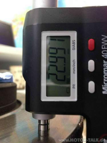

Hallo Mitbremser :-) !
Ich hatte vor 2 Wochen im W203 (220 CDI BJ 2001) die Anzeige für Bremsenverschleiss, also zur Werkstatt. Der freie Händler hat mich am nächsten Tag angerufen, leider wären vorne die Scheiben unter der Verschleissgrenze. Zufällig hätte er aber in weiser Voraussicht nicht nur die besprochenen Klötze eingekauft, sondern auch Scheiben. Also wechseln, ich wollte aber die alten Teile (Scheiben, Klötze) haben. Das hat auch geklappt.
Heut hab ich die alten Scheiben mal an ein paar Stellen nachgemessen (digitale Mikrometerschraube, siehe Foto):
22.991 bis 23.032 mm Restdicke, also deutlich (fast 0,6 mm) über der Verschleißgrenze/Scheibendicke von 22,4mm.
Frage: stimmen die 22,4mm Verschleissgrenze für meinen W203, C 220 CDI 143 PS, Erstzulassung: 09/2001, Automatik ?
Wenn Scheiben 70.000 bis 100.000 km halten sollen hätten meine rechnerisch noch mindestens 15.000 km gehalten, vermutlich mehr.
Ich hätte also noch einen Satz Klötze verbrauchen können bis zu einem sinnvollen, wirklich nötigen Scheibenwechsel?
(Für die die es interessiert meine pedantische :-) Rechnung unten)
Grüße!
Timsy
Rechnung25 mm Dicke neue Scheiben
22,4 mm Verschleißgrenze
=> 2,6 stehen bei neuen Scheiben zur Verfügung zum "abfahren"
70000 km erwartete Laufleistung bei neuen Scheiben (oder mehr)
=> 0,037 mm Scheibendicken"verbrauch" pro 1000km
Ich habe
22,991 mm Restdicke gemessen, also
0,591 mm Reserve waren bis zur Verschleissgrenze noch drauf, entspricht
15912 km zu früh gewechselt und "verschenkt"

Dc-220-cdi-verschleissgrenze
Ein Satz Klötze hält aber eher >50tkm, nicht nur 15tkm, also war der Scheibenwechsel doch angezeigt. 22,4mm Verscheißgrenze stimmt.
@Powermikey schrieb am 19. November 2014 um 13:07:28 Uhr:
Gut, dann hab ich wenigstens kein Geld verschenkt.
Aber ich werde die Werkstatt wechseln. Entweder kann er nicht messen oder er hat mir was "vorgeschwindelt".
Unnötig, denn wenn er dein Argument gebracht hätte, dann hätte ich die Scheiben eh wechseln lassen.
Danke!

Waere es dir lieber gewesen nach 15.000km die Scheiben zuwechseln plus die Kloetzer die dann noch Top gewesen waeren? Dann waere doch sicher die Frage aufgekommen warum man das nicht beim Bremsklotztausch gesehen hat. Die einen wechseln die Werkstatt weil sie ihren Job nicht macht, was ich auch verstehe. 😉 Aber das jetzt Leute die Werkstatt wechseln weil sie ihren Job macht, muss ich nicht verstehen.
Ich verstehe die Kritik auch nicht. Die Werkstatt hat in diesem Fall alles richtig gemacht.

Verstehe das mit dem Werkstatt Wechsel auch nicht!
Kurz vor der Verschleissgrenze montiert nur der Laie neue Bremsklötze!
Der Fachmann tauscht dann Scheiben und Klötze komplett.
Denn in 15.000 km hätte er deine eben erst montierten Bremsklötze Weg schmeissen müssen und dir dadurch einen erheblichen Kosten mehraufwand aufgedrückt.
Wenn diese Werkstatt bei mir in der Nähe wäre, hätte ich eine Gute mehr die ich besuchen würde.
