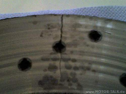

Du willst jetzt nicht ernsthaft echte Motorsportbremsscheiben mit den billigen 79,99 Euro-Zimmermann-Scheiben vergleichen,oder?
Die haben einen ganz anderen Aufbau,angefangen von der Trennung Topf-Reibring über einen ganz andere Materialauswahl des Reibmaterials.
Zimmermann stellt ja unter Anderem auch Reibringe/Scheiben für Porsche her.
Auch DIE haben massive Probleme mit Rissen,aber die Besitzer tangiert es weniger,da dort erstens weniger im Jahr gefahren wird und zweitens auch die Kohle vorhanden ist,einmal im Jahr neue Scheiben zu verbauen.
Ein einzelner Reibring meiner alten Brembo-Anlage kostet rund 700 Euro,dafür gibts die einfachen gelochten Zimmermann-Scheiben schon im Zehnerpack.

Was nutzt Dir eine sogenannte "Motorsport"-Scheibe (wenn es die bei Zimmermann überhaupt als Identteil für den 850 gibt),wenn der Rest der Anlage auf dem alten Stand bleibt.
Du meinst nicht die "Formula"-Scheibe,oder? Spar Dir das Geld!!!
Vergiss nicht,Du hast weiterhin nur den Spielzeugbremssattel mit einem (!!!) Kolben drin,da nutzen auch schöne bunte Bremsbeläge und Stahlflexleitungen nicht wirklich viel.
Wenn Du wirklich bessere Bremsleistung an Deiner Serienbremse willst,gibt es zu folgenden Komponenten keine Alternative: (Bitte vergiss diesen Zimmermann-Schrott,den es z.B. auch bei MR in Lübeck für teuer Geld gibt!!!)

Erst DAMIT hast Du deutlich bessere Bremswirkung als mit den Spielzeugscheiben von Zimmermann.
Die normalen Scheiben von Zimmermann sind gut,ohne Frage.Ich habe selbst welche an der Hinterachse drin und bin zufrieden.
Ich hab hier noch ein altes Bild meiner Scheiben gefunden:
Martin
12-11-06-1025

Mit den gelochten Zimmermännern ists dasselbe wie mit Rota-Alufelgen. Bei etlichen gehts lang gut, aber die Fertigungstoleranzen sind offenbar so hoch, dass es auch recht viele Ausfälle gibt - und die sind dann halt auch auf eine unschöne Art und Weise "spektakulär"...
