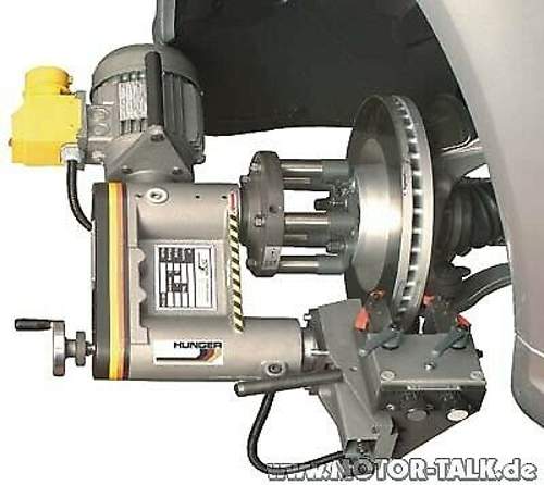

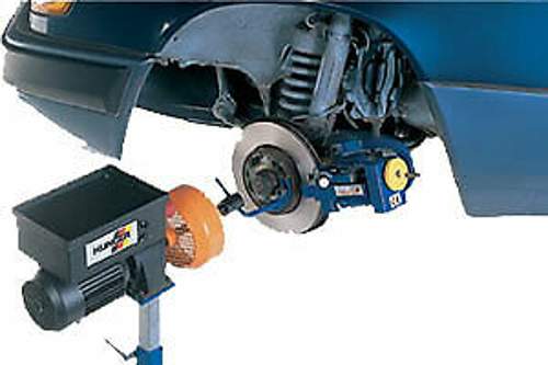

Bremsscheibenabdrehen wird zwar immer mehr gemacht, immer mehr Werkstätten und Autohäuser schaffen sich entsprechende Maschinen an. Aber die Wahrscheinlichkeit aus dem Branchenbuch bzw. beim abtelefonieren wen zu finden ist trotzdem nicht besonders hoch.
Da ist es doch einfacher bei Hunger, MAD etc. nachzufragen oder bei Pro Cut in den Werkstattfinder zu schauen. Das Pro Cut die Adressen gelistet hat ist zwar schön, reicht m. E. aber nicht um die anderen Maschinenhersteller ausser Acht zu lassen.
Aus subjektiver Sicht würde ich Hunger bevorzugen.
Aber im Endeffekt ist es wurscht. Wenn die jeweilige Bremsscheibenabdrehmaschine von aktueller Bauart und technisch in Ordnung ist sowie der Bediener weiß was er tut, ist bei allen Herstellern ein gutes Ergebnis erzielbar.

Meiner Ansicht nach macht es keiner mehr , die Maschinen werden abgeschafft.
Bremsscheiben Neu zu kaufen und zu montieren ist mittlerweile billiger als einen Mechaniker dran zu stellen und die Bremsen abzudrehen. (Ausser im LKW Bereich).
Hab in der letzten halben Stunde mal gefragt und die Werkstattinhaber sehen darin keinen Sinn, würden sich deshalb so ein Ding nicht anschaffen.
LKW - Werkstatt ist auch kein guter Ansatz...
Die Maschinen und Aufsätze unterscheiden sich erheblich. Zudem werden weniger LKW Bremsscheiben als PKW Bremsscheiben auf diese Weise abgedreht. Grund:
LKW-Bremsscheiben sterben eher an Verschleiss und Rissbildung, dagegen hilft abdrehen nichts.
PKW-Bremsscheiben leiden vermehrt an Vergammelung und Verrostung, dagegen hilft abdrehen.

Dabei sind alleine im Pro Cut and Smile Adressenfinder Süddeutschland im 6er PLZ Gebiet 27 Werkstätten gelistet. Mit Hunger und MAD Maschinen Ausgerüstete werden es mindestens nochmal soviele sein.
