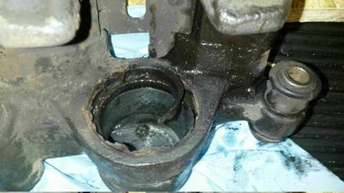

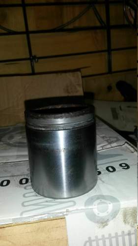

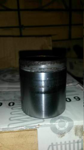

Habe heute den Bremssattel getauscht. Manschette war ziemlich am Ende und ist im Sattel richtig festgebacken, hab immer noch Reste drin, die ich so einfach nicht rausbekomme. Der Bremskolben ist auf der Seite, wo die Manschette defekt war, stärker eingelaufen (s.l Fotos). Lohnt es sich angesichts der Laufspuren noch, den Versuch, den Sattel mit anderen 48mm Bosch-Manschetten zu überholen oder ist der Kolben so beschädugt, dass es nicht geht?

Ich würde die Kolben mit 1000er Schmirgelleinen und Petroleum abziehen/reinigen - ich finde die sehen noch "rettbar" aus. Ich habe an meinem alten 300er auch immer mit eazybleed entlüftet - dies funktionierte bei ca. 1,5 bar bei mir sehr gut!? Nicht dass trotzdem ein Bremsschlauch bei dir zugequollen ist...
