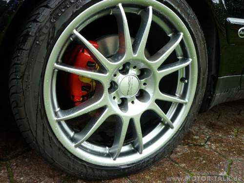

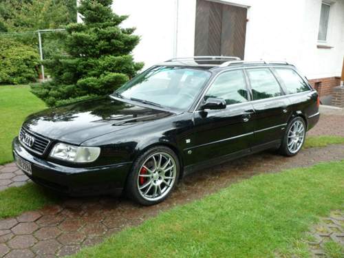

In oder nicht...das ist mir voll Latte!Farbe auf den Bremssätteln schaut einfach genial aus! Mein Favorit ist Rot!
P1020606
P1020610
Ok danke.
Ja denke auch ich werd die rot machen.
Sieht echt geil bei dir aus 😉
Wenn man die mit nem Pinsel streicht kann man doch eigentlich nichts falschmachen, oder? oder kann man irgendwelche teile beschädigen/verstopfen oder so?
Wichtig ist, dass man sie Bremssättel vorher mit Drahtbürste, Feile und besser noch einem Drahtbürstenaufsatz für die Bohrmaschine abschleift! Habe es im eingebauten Zustand gemacht und es nicht ganz ohne! Denn wenn du die Dichtungen der Führungsbolzen beschädigst, ist ganz schnell deine Bremse fest! Habe daher nur die stellen bepinselt, die man sieht! Wenn man es richtig macht, baut man den ganzen Kram aus...lässt ihn Sandstrahlen und pinselt dann oder lässt es Pulverbeschichten! Im selben Zuge die Bremsen warten lassen! Hier im Forum bietet es einer für einen guten Kurs an!
Bei mir hält der Lack schon gute 2 Jahre!

Hitzebeständigen Lack für's Auto kenne ich nur als Spray,- meiner ist auch schwarz und bei dem habe ich Sie vor einem jahr gemacht,- zuerst mit Bremsenreiniger eingesprüht eine nicht ganz so grobe Drahtbürste und zum schluß bevor ich lackierte nochmals den überschüssigen schmutz mit bremsenreiniger vertilgt,- als letztes speziallack auf 2 komponeten basis ca. 40-50,- euro und man darf nicht zu sehr trödeln aufgrund des härters der darin ist und es sieht bei meinem immer noch schick aus!,- die farbe ist geschmackssache, ich hatte den farbton schwarz gewählt.......😉

klar...geht wunderbar..habe ich auch so gemacht!man muss nur schnell pinseln, da der Bremssattellack schnell trocknet und Fäden zieht!
Also ich hab sie ausgebaut, demontiert komplett, gestrahlt und dann lackiert!
Ich hab aber auch die möglichkeit, da ich bei VW/Audi arbeite!
Aber so wie du das vor hast wirds gehen, allerdings fraglich wie lange der Lack hält!
...im eingebauten Zustand geht das so lala. man bkommt ja die Sättel kaum sauber. Die Drahtbürste wird oft genommen, aber das ist eigentlich die falsche Untergrundvorbehandlung. Wenn, dann bitte noch richtig anschleifen, da die Haftung auf der gebürsteten Fläche kaum gegeben ist und man Rost damit auch polieren kann.
