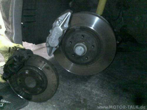

So, hab mir eben die Bremssättel vom 420er geholt. Dazu noch neue Ate Bremsscheiben und Beläge.
Andere Frage, sind die Bremssättel eigentlich von den Abmessungen her sichtbar größer?
Klar sind sie das, ist ne 4-Kolben Anlage.
Vergleich-bremsanlage-clk230-zu-e420

Werde denke ich mal in knapp 2 Wochen bei mir den Umbau angehen.
Wie schauts denn aus, braucht man noch die Stahlflexleitungen oder reichen die 420er Bremsen erstmal ?
Wir haben die Stahlflexleitungen gleich mit eingebaut, scher ist sicher (mussten allerdings sowieso neu).
Außerdem kosten die Dinger keine 100€ und ich hätte keine Lust, deshalb noch einmal alles zu entlüften.
Wenn man das macht, dann gleich anständig. Also wie DennieBrilliams sagt, gleich die Stahlflexleitungen rein^^

Welche TeileNr. haben eigentlich die Bremssättel des 430er VorMopf oder die E420er, von denen hier die Rede ist?
Bzw. würde der passend sein?
http://www.ebay.de/.../350495102540?...
@Balu138
Müßte dieser hier sein :
A0014209283 Bremssattel
Artikelgruppe 26 Gewicht 5.493 kg
528,50 EUR
(inkl. 19% MwSt. zzgl. Versand)
