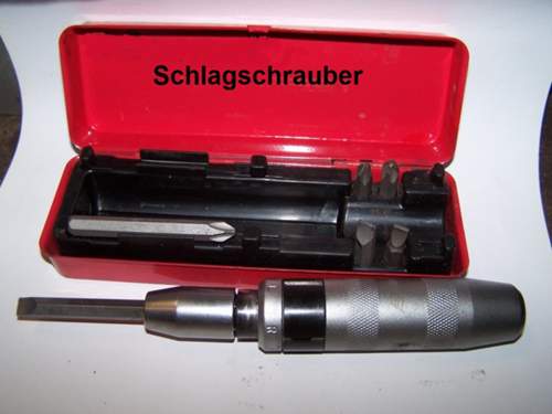

Hallo wollte bei meinem Yamaha Axis Roller die
Bremsscheibe und die Bremsklötze wechseln
leider sind mir die 3 Imbusschrauben der Bremsscheibe
rund geworden da sie sehr fest sind gibt es eine
Möglichkeit außer Ausbohren die Schrauben heraus
zu bringen
Danke für jeden hilfreichen Tip

Finde ich toll, wie man hier gleich veräppelt wird... wenn die Inbuse rund sind, kannst Du diese wohl nur ausbohren, dann neue Schrauben rein und gut ist. Und, wichtig, immer vernünftiges Werkzeug benutzen.
Schlag nen Torx Bit in Sechskant,nimmst den wieder raus und erwärmst die Schrauben und das Umfeld mit nem Gasbrenner dann sprühst die Schrauben mit Rostschocker ein das ist Kriechöl und Kältespray in einem .
Dann versuch dein Glück mit dem Torx nochmal.
Ich nehme an, dass es sich um Innensechskant-Schrauben mit versenkten
Zylinderköpfen handelt (Bei der Bremse auch oft als Passschraube).
Bohrst Du den Innensechskant bis zum Schaft weg, fällt zwar der Schraubenkopf ab,
die Gewinde stecken dann aber immer noch in der Nabe 🙁
Diese Restgewinde per Hand herauszubohren geht in den meisten Fällen schief 😠
Einen ähnlichen Fall hatten wir hier schon mal:
Hand-Schlagschrauber wäre mein Tipp 😉
https://www.motor-talk.de/.../...ausch-nicht-mehr-an-t6663491.html?...
Mein Beitrag vom 25. Juni 2019
Was Kodiak schreibt ist das was ich auch empfehlen kann. Zum abschrecken nehme ich Wasser.

Ich denke die vergurkten Inbus sind in einer Alunabe verschraubt und zusätzlich mit Schraubensicherungsmittel versehen.
Ausbohren für Laien geht wie heinkel-bernd schrieb fast immer in die Hose bezw. ins Alugehäuse.
Die anderen Methoden versuchen im Extremfall gebrauchte Felge kaufen.
Wichtig ist, daß die Felge bei diesen Aktionen richtig befestigt ist.
Vernünftiges Werkzeug und der oben genannte Schlagschrauber sind von Vorteil.
Auch ein Gasbrenner als letzte Möglichkeit.
Ansonsten die Felge in eine Werkstatt bringen und die Schrauben entfernen lassen.
Man hat nur eine Chance, die sollte man richtig nutzen, sonst wird es immer schwieriger, die Schraube heraus zu bekommen.
Das dürfte eine Alufelge sein und das gedichtete Radlager ist nicht weit entfernt. Hitze muss man also vorsichtig einsetzen.
Das Problem ist: die Bremsscheibenschrauben sind oft mit Schraubensicherung eingesetzt. Dazu kommt noch, dass Alu(Felge) und Stahl(Schraube) in Verbindung mit Salzwasser regelmäßig nicht gut für das Alu ist. Die fressen sich ineinander und das Alu wird porös.
Die Schraubensicherung kann man mit Wärme weich machen, den Alufraß (korrekter: Kontaktkorrosion) nicht.
Am besten hättest du die Schrauben erst nach dem Warmmachen versucht zu lösen. Dann prellt man die Schrauben erstmal an, indem man ihr einen Schlag von oben versetzt. Danach dreht man die Schraube erstmal ganz leicht fester, bevor man sie löst.
Jetzt ist es zu spät, aber für das nächste mal. Jetzt würde ich tagelang Kriechöl draufgeben und es dann mit einem Linksausdreher probieren.
