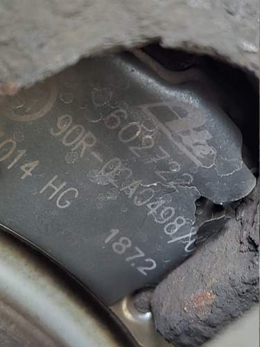

An meinem V70 stand jetzt auf der Agenda, Bremsentausch an der Hinterachse.
Laut Rechnung wurde die Bremse in April 2023 bei 285tsd in 2023 instand gesetzt hinten, ATE. Freie Werkstatt.
Ich habe jetzt 304xxxkm auf der Uhr und bin enttäuscht sowie überrascht das die Bremse nur 20k gehalten hat.
Als ich dann gestern auf der Bühnewar und gesehen habe, das die Beläge bis auf die Trägerplatte runtergerockt waren. Es sah auch so aus, als wenn die restlichen 4mm Belag regelrecht weggebrochen wären. Bremskolben etc. Führungen sind auch alle Gängig gewesen. Haben ich und der Meister überprüft.
Soweit mir bekannt, hat die Vorbesitzerin des Autos, keine schweren Anhänger etc. Gezogen.
Ich selbst ziehe einen 1300Kg Hobby Wohnwagen und Fahre gerne "Sportlich".
Naja wie dem auch sei, neue Scheiben und Beläge + Bleche sind nun drauf, alles anständig Gereinigt, Bremskolben nach Rep. Leitfaden Grundeingestellt.
Benutzt habe ich A.B.S Bremsscheiben und JP Group Bremsbeläge, ATE kommt mir aus verschiedenen Gründen nicht mehr auf das Auto.

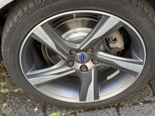

Die HA Bremse verschleißt schneller als vorne, das stimmt. Ich habe auch kürzlich die Bremsen komplett erneuert, das 2. Mal seit ich das Auto habe und wieder mit ATE Ceramic Belägen. Diesmal auch die Scheiben von ATE.
Der erste Satz kam bei 170Tkm mit Hella BS VA und Zimmermann BS HA . Der zweite Satz war bei 287TKm, da war die HA Beläge bei 1mm. Aber vorne war noch ca. 40% Belagstärke und hätte vermutlich weitere 80Tkm gehalten, aber die Scheiben waren schon nach <10Tkm verzogen.
Jetzt ist wieder alles prima.
Ob es tatsächlich ATE Beläge in dem o.a. Fall waren lässt sich easy klären da das Logo auch mit montierten Rad / Sattel zu sehen ist .
@busch63 schrieb am 14. November 2024 um 16:34:14 Uhr:
Jap sind ATE Beläge gewesen, hab auch ein Foto davon gemacht. Sitze allerdings grad am PC, da kann ich nicht Parallel was vom Handy hochladen.

Haben die Beläge sich über die 20.000km häufiger durch Quietschen bemerkbar gemacht?
Hmm, auf den ersten Blick scheint es zu passen - bin nur irritiert weil sich sowohl die Beschichtung hinten löst als auch Druck etwas unterscheidet … nur mal so als Anmerkung
Nutze seit min 30 Jahren nur ATE bzw seit es ATE CERAMIC Beläge gibt ausschließlich diese auf allen Fahrzeugen - niemals gabs derartige Probleme oder das sich eine Beschichtung löste oder schnell verbraucht wurde….
Nutze seit min 30 Jahren nur ATE bzw. seit es ATE CERAMIC Beläge gibt ausschließlich diese auf allen Fahrzeugen - niemals gabs derartige Probleme oder das sich eine Beschichtung löste oder schnell verbraucht wurde….
Ich benutze ATE schon gefühlt 5 Jahre nicht mehr, nach Anfänglich schlechten erfahrungen auf einem anderen Auto mit ATE Scheiben und Belägen, bin ich was ATE Angeht geimpft.
Bevorzuge daher überwiegend Brembo. Kommt dann nächstes Jahr als gelochte Variante auf die Vorderachse 🙂
Kosten das selbe wie Normale ATE Scheiben, allerdings hab ich mit den Gelochten Brembo X-Tra Line bzw. MAX sehr gute Erfahrungen gemacht.
Komischerweise habe ich mit ATE noch nie Probleme gehabt. Aber so ist das manchmal

Also ich werde vermutlich in etwa15000..20000km die hinteren Beläge und Scheiben wieder wechseln müssen. Dann haben diese ca. 60000km gehalten. Scheiben sind von Zimmermann und die Beläge ATE Ceramic. Würde ich dann wieder nehmen.
