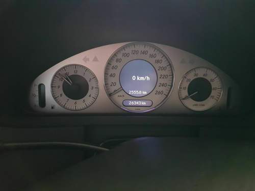

Hier ein Blick auf den Tacho bei Saisonende am 30.10.2021.
Original und unverfälscht ... 😉
Tachostand am 30.10.2021
