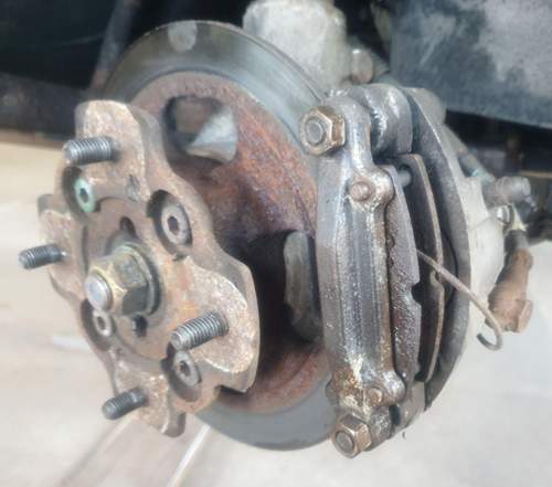

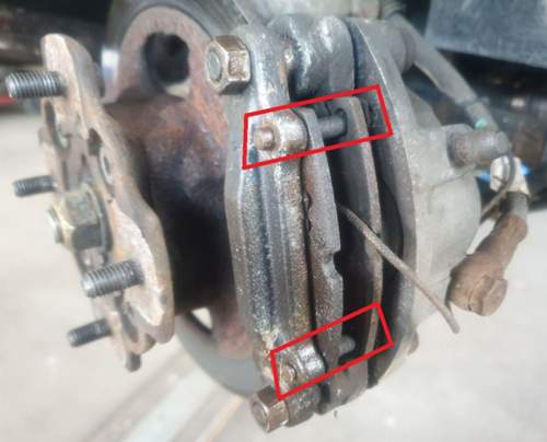

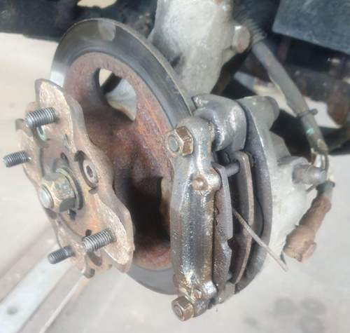

Hallo allerseits,
ich will bei meinem Microcar MC1 (Mopedauto mit Mopedkennzeichen) die Bremsbeläge wechseln und leider gelingt es mir nicht, weil dort die Stifte festgerostet sind (siehe Bild, rot markiert).
Ich habe bereits Rostlöser auf die Stifte gesprüht, ein bisschen gewartet und dann mit einem Fäustelhammer und einem Splintentreiber diese rausschlagen wollen. Leider bewegten diese sich keinen Millimeter. Mir gehen die Ideen aus und ich weiß nicht weiter wie ich diese Stifte dort rauskriegen kann? Habt ihr einen Rat oder eine Idee für mich?
Viele Grüße

Wenn Rostlöser allein nicht reicht kann Hitze helfen. Hier wäre ein kleine Bunsenbrenner mit dem man den Stift zielgerichtet erhitzen kann hilfreich.
Du haust schon von der richtigen Seite drauf? Sonst gehts nicht.
