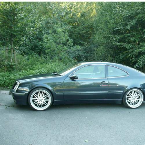

Kann mir jemand sagen, ob ich eine originale C 32 AMG (W203) Bremsanlage auf einen CLK 230 Kompressor (W208) Mopf drauf bekomme?

Mache es unter anderem auch für die Optik. Aber an 1. Stelle steht natürlich die Verzögerung.

Und da ist natürlich noch die Optik. Sieht halt einfach besser zu einer offenen 19" Felge (BBS CK) aus.
ich würde sie auch wegen der optik verbauen. die kleine bremse mit den 288mm scheiben sieht einfach nicht aus mit den offenen AMG 19 zöllern.
