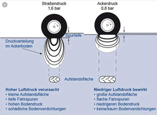

Die Aufstandsfläche des Reifens hängt NICHT von der Reifenbreite ab.
Ein 185er Reifen hat bei gleichem Auto und Luftdruck eine gleich große Aufstandsfläche wie ein 245er Reifen.
Einflussfaktoren für den Latsch (Fachbegriff für die Reifenaufstandsfläche) sind Radlast, Luftdruck und Steifigkeit des Reifens. Wobei letzterer Punkt i.d.R. den geringsten Einfluss einnimmt.
Der Druck des Reifens auf den Untergrund ist damit fast ausschließlich vom Reifenluftdruck abhängig.
Der Unterschied zwischen einem breiten und einem schmalen Reifen liegt nur in der Form des Latsches, einmal breiter, einmal länglicher.

Der Druck des Reifens auf den Untergrund ist damit fast ausschließlich vom Reifenluftdruck abhängig......
Alexander
Ok , da geh ich mit.. , daher wird bei Landwirten ( Treckern) gern der Luftdruck abgesenkt um die Aufstandsfläche des Treckerreifen zu vergrößern und damit den Bodendruck (Bodenverdichtung) zu verringern. Gleiches gilt bei Wüstenfahrten mit Geländefahrzeugen.
Also- geringerer Druck bei gleicher Radlast bedeutet größere Aufstandsfläche.
ABER....Breitreifen/breitere Reifen habe eben meist einen anderen vorgeschriebenen Luftdruck als schmalere Pneus.
Damit ändert sich dann wohl doch die „wirksame“ Aufstandsfläche bei Breitreifen und nicht nur dessen Form.
Meine praktische Erfahrung über die Jahrzehnte mit verschiedensten Fahrzeugen und Reifengrößen( vom Käfer mit schmalen Trennscheiben bis zum heutigen Tiguan mit 235ern)
Sagen mir eindeutig, das die Breitreifen mehr Kräfte (Seitenführung/Bremskräfte) übertragen können.
Allerdings benötigen Breitreifen dann auch mehr Kraftstoff, haben einen höheren Rollwiderstand, Lenkkräfte was dann im umkehrschluss wohl auch auf eine größere Aufstandsfläche zurückzuführen ist.
Oder bin ich da total falsch davor ? Ich „alter Sack“ lerne gerne dazu wieso ich diese Erfahrungen so in Erinnerung habe.
Kann eine interessante Diskussion werden und scheint nicht so trivial zu sein wenn man versucht sich schlau zu machen..

@Destructor schrieb am 7. Februar 2019 um 12:17:21 Uhr:
Das ist rein rechnerisch falsch.
@kasemattenede schrieb am 7. Februar 2019 um 15:13:51 Uhr:
Das ist ein anderes Thema, welche Luftdrücke gefahren werden hat hier niemand geschrieben.
I.d.R. gelten bei den Autos Luftdrücke für eine Vielzahl verschiedener Reifendimensionen, was dann am Ende wirklich drin ist ist wieder eine andere Geschichte.
