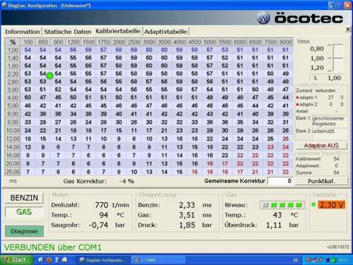

ich hätte da mal ein paar Fragen zu einer Breitbandlambdasonde.
In meinem Audi A4 1,8T Bj 2004 mit Öcotec hab ich eine 5 V Breitbandsonde.
In der Öcotec Software ist bei Lambdasondentyp zumindest auf 5V Breitband gestellt.
Wie hoch ist bei so einer Sonde die Spannung bei Lambda 1 ?
Ist es hier ähnlich wie bei Sprungsonden? Weniger Spannung-Motor läuft fetter, mehr Spannung-Motor läuft mager?
Und ab welchen Spannungs-werten muß man sich Sorgen machen wegen Magerlauf? Ab wann wirds zu fett?

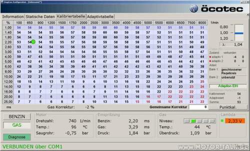

Ich hab einen Screenshot von meinen Gasanlagen einstellungen. Da hab ich bei 2,33 Volt Spannung einen Lambdawert von 1,04.
Danke im vorraus!
Ed

@Ed: Wie Du auf dem von mir geposteten Link siehst, gibt es keinen SPannungswert für Lambda = 1, denn das Messergebnis pro Lambdawert ist ein Strom.
Mit einer reinen Spannungsmessung kommst Du da nicht weiter. Insofern besteht ein deutlicher Unterschied zwischen einer Sprunglambdasonde und einer Breitbandlambdasoonde. Beide messen zwar den REstsauerstoff im Abgas, sind aber völlig unterschiedlich auszuwerten.

Hallo, und vielen Dank für die zahlreichen Antworten!! Echt toll!
Ich hab mich inzwischen auch schon viel im Internet informiert über breitbandsonden.
was ich jetzt weis ist, daß man mit ner Breitbandsonde nicht nur auf Lambda 1 regeln kann, sondern auch gezielt auf andere Werte über oder unter Lambda 1. Also mager oder fett.
Zur genauen Anfgabe der Spannung z.B. bei Lambda 1 hab ich nur das gefunden.
http://www.obd-2.net/informationsportal/allgemein/sensoren.html
Wobei man das auch mit Vorsicht genießen soll, weil man nicht weis, ob es sich hier um eine Bosch oder NTK Sonde handelt.

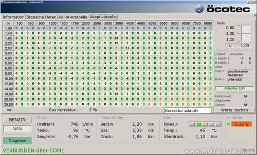

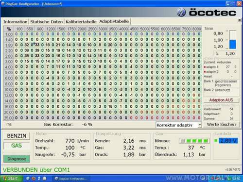

Bei meinem Audi A4 1,8T hab ich jedenfalls Bei Lambda 1 eine Spannung von 2,31 Volt, siehe screenshot.
Grüße, Ed
