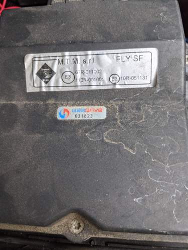

Hallo@All,
hab eine BRC Sequent Anlage im Chevy V8 schon seit 2017.
Lief eigentlich ganz gut, bis auf 1-2 mal kleinere Problemchen, die aber relativ schnell gelöst werden konnten.
Jetzt habe ich sei letzter Woche das Problem, das die mittlere LED rot, und die unteren beiden mittigen grün blinken.
Ich habe den Minuspol der Batterie kurz weggehabt seit dem ist das so.
Die Anlage schaltet allerdings sauber ein.
Ich kann Sie aber nicht über die Tankanzeige ausschalten!
Das Problem der Geschichte ist, die Anlage scheint nun auf Dauer ein zu sein, da die Anzeige auch weiterblinkt, wenn der Zündschlüssel raus ist.
Das zieht mir natürlich die Batterie leer....
Kennt jemand das Problem? Hat jemand eine Idee
Grüßle
3 Antworten
Das weiss ich leider gar nicht genau... Ich hab aber nur eins gesehen, das ist auf den Sicherungskasten aufgesetzt.
