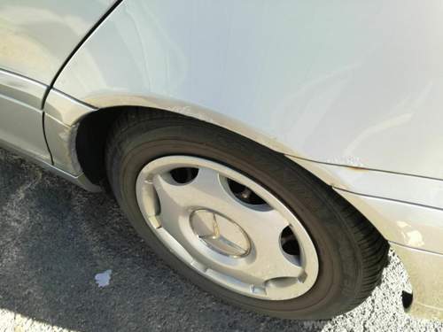

1) Wie krieg ich am besten diesen dunklen Kratzer auf dem Kofferraumdeckel gefüllt und beseitigt (man sieht in nur so deutlich wenn man von oben direkt draufschaut), sollte nur möglichst sichtbar wieder silber sein, nicht perfekt, aber zumindest das man es nicht mehr so sieht. Gibt es da Lackstifte, UV-Stifte etc., was empfehlt ihr, Link wäre super 🙂
2) Bekanntermaßen hat das Modell ja hier und da Rost. Es wurde scheinbar schon ausgebessert öfter mal. Muss auch nicht perfekt sein, aber wie kriege ich das zumindest sichtbar für einige Wochen/Monate beseitigt, reicht da Spray aus und wenn ja welches?

Nichts für ungut, aber das klingt ein wenig nach "schnell aufhübschen um weiterzuverkaufen".
Wie auch immer:
Der Rost kommt von innen, da ist nichts mit schnell und einfach beseitigen. So wie das aussieht, muss da alles runtergeschliffen werden und je nach dem wie das Blech da drunter aussieht, das ganze Teil ersetzt werden. Ist auf jeden Fall schon heftiger Rostfraß.

Dieser Rost ist nicht mehr aufzuhalten . Selbst wenn du die Farbe und den Rost runterschleifst . Dann muss er mit Rostumwandler behandelt werden . Aber erfahrungsgemäß geht das nach einen halben Jahr wieder los .
Ich will dir nicht den Mut nehmen aber wenn du Ruhe reinbekommen willst und das Auto nicht gleich wieder verkaufen möchtest ,muss der Klempner ran . Und dann der Lackierer .
Alles andere ist Zeitverschwendung .

Danke für eure ehrlichen Einschätzungen dazu, es überrascht mich "zum Glück" nicht, ist ja leider ein Problem bei diesem schönen Modell. Zum Glück funktioniert alles andere sehr gut. Möchte ich vielleicht ein halbes Jahr +- zur Überbrückung zum Pendeln halten. Muss daher nicht 100% perfekt aussehen, sondern hauptsache sichtbar bissl besser 🙂
Bei den größeren seitlichen Stellen muss dann mal mit mehr Zeit ran und gründlich um für einige Monate zumindest Ruhe zu haben wie ihr meintet.
Meine Fragen noch an euch:
1) An den seitlichen Stellen, zuerst runterschleifen, dann Rostumnwandler drauf und dann das passende Spray? Welches könnt ihr da gut und günstig empfehlen, Farbcode ist 744?
2) Der gut sichtbare Kratzer auf dem Kofferraumdeckel stört mich sehr momentan, wie ihr im Foto (neu) sehen könnt unten ist scheinbar nach links und rechts die Schicht zur Seite geschoben. Was kann ich da als Laie schnell machen, hauptsache er ist anstatt schwarz wieder silber. Könnt ihr da einen guten Füll-Lackstift oder so empfehlen?

So einfach ist das nicht bzw. bringt nichts. Ich gehe mal davon aus, dass du nach der Entfernung des Rostes eine ganz schöne Fläche bekommst und nur Rostumwandler und Farbe wird nichts. Die Unebenheiten müssen gespachtelt werden und danach ein kpl. Lackaufbau - Grundierung, Farbe und Klarlack. Die Übergänge zum Altlack müssen auch angeglichen werden. Für einen Anfänger (sorry) gerade bei silber eine schwere Aufgabe.

Danke für deine ehrliche Meinung. Zumindest an einer unscheinbaren Ecke versuche ich es vielleicht mal mit Zeit und dann Rostumwandler+Grundierung Spray (Epoxy) und dann Lackspray 744.
