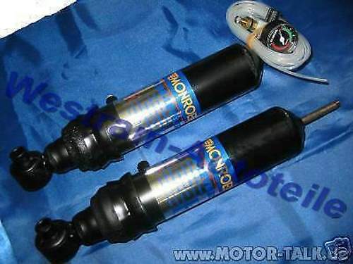

Was hat die Höhe mit den Stoßdämpfern zu tun?
Das ist Federsache,.. oder hat er (bei der Limo unüblich) etwa Niveauliftdämpfer?
wie kann ich da nachschauen ob das niveauliftdämpfer sind hab ja keine ahnung oder gibt es da was besonderes zum testen
Nivealiftdämpfer haben einen Gummibalg außen und einen Schlauchanschluß.
Niveau-daempfer
9768-1

kann ich die dämpfer auch bei meinem omega b reinbauen so das sie funktionieren wenn ja hast du vielleicht zufällig eine anleitung darfür
Dazu brauchst aber mehr als die Dämpfer .
Kompressor - Schläuche - Sensor - Gestänge werden dann aber auch benötigt .
Für die einfache Lösung , einfach mal beim Omega A schauen , nix ist mit Gestänge Kompressor bla bla bla .
Dämpfer einbauen luftschläuche in den Kofferraum verlegen an ein Ventil wie ein Reifenventil anschließen .
Die ganze Chose kann man beim Schrotti um die Ecke aus vielen Omega A Caravan ausbauen

Das wär dann die " Aldi - Niveau -Dämpfer " Lösung für den B . 😁
