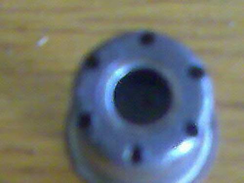

Schaue erstmal nach dem Kurbelwellengehäuseentlüftungsventil.
Das ist für das Symthom eher zuständig.

Hallo Nice-DJ,
habe soeben dieses Kurbelwellendingsda ausgebaut (nach einiger Suche und fummelei) und siehe da -- wie du es beschrieben hast 🙂😮 klappert dieses Teil und ist defekt. Nun werd ich morgen gleich mal zum Ford-Fritzen gehen und nen neues holen. Nochmals 10000 Dank.
Peter😉
Das klappern ist normal, neu klappert es noch mehr, weil keine Ablagerungen dran sind.
Stelle es mal auf den Kopf und schaue wie weit die Klappe runter geht.
Die darf nicht weit bzw. ganz runter fallen.
Wenn sie nicht ca. 1mm auf geht, drücke mal vorsichtig!!! diese runter.
Geht die Klappe danach wieder alleine hoch, ist es i.O.
Glaube aber, das Dein Ventil defekt ist.
