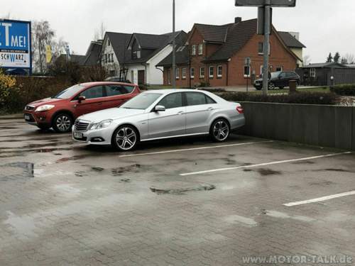

Hallo
Ich wollte hier jetzt kein mega Thema aufmachen zu den Felgen. Ich wollte bloß nach euren Eintragungserfahrungen mit dieser Radgröße auf der HA fragen. Im Teilegutachten werden 1-2 Dinge genannt die ich eigentlich gerne umgehen möchte. Wenn man von oben runterschaut ist das Rad max.3mm wenn überhaupt aus dem Radhaus raus. Ich weiß es muss komplett abgedeckt sein bis 50 Grad usw.
Meint ihr ein Humaner TÜV Mensch macht da Probleme? Oder doch die 285er runterfahren und dann auf 275 wechseln? Wenn ich die 285er eingetragen bekomme kann ich aber nicht automatisch auf die 275er gehen oder?
Fahrzeug ist ein E350 CDI 231 PS
Die Felgen hab ich mit originalen Brabus Zentrieflansch 10mm und Radbolzen und Gutachten bekommen. Ansonsten hat die Felge eine ET50. Diese haben keinen einzigen Kratzer und bei 1200€ musste ich da leider zuschlagen. (Vorne normale 245er)

Hallo
mit Kombination 285er ET40 kommst nicht durch, habe ich probiert ( zwar Monoblock F, hat vermutlich aber die gleichen Dimensionen).Mit ET45- vielleicht geht es, kannst auch probieren: kostet nix, wenn der Tüv nein sagt. Ich habe mir dann 275er aufgezogen und gut ist. ET45.
Wenn du 285er eingetragen hast, darfst du nicht mehr 275er fahren; sonst musst noch mal zum Tüv.

Hi 9,5x19 ET48 mit Distanzscheibe 7mm pro Rad und 285/30/19
Vo 8,5x19 ET 48 mit Distanzscheibe 10mm pro Rad und 255/35/19
Beim Tüv eingetragen und auch keine AHK Probleme, da Hi 98
Deine Kombination mit ET 40 ohne Scheibe kommt als 1mm weiter nach außen als meine Kombi.
Es ist sehr knapp, Fahrzeug- und Reifenabhängig.
Ich habe einen guten Reifenhändler, der mir auch mal einen Reifen zur Ansicht montiert und einen guten Gutachter, der sich das auch mal vorab anschaut.

Hallo
Heute wollte ich alles eintragen lassem und leider hat es nicht geklappt weil die Räder 1 cm zu weit rausstehen hinten. Jetzt suche ich nach Verbreiterungen. Von diesem Gummidingern zum ankleben von außen halte ich nichts. Gibt es irgemdwie ne halbwegs elegante Lösung. Ich dachte an eine Leiste die man ggf. Silber lackieren kann und die von der Inneseite im Radhaus befestigt wird. Vielleicht habt ihr ja Tipps oder könnt Produkte empfehlen. Ich habe leider noch nichts derartiges gefunden.

Laut Aussage des TÜV Prüfers ist eigentlich alles egal. Selbst wenn ich selber da ein Blech anschweissen würde. Es darf nur nicht Scharfkantig sein.
