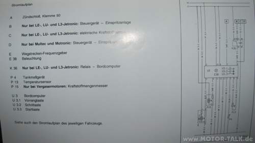

hallo,

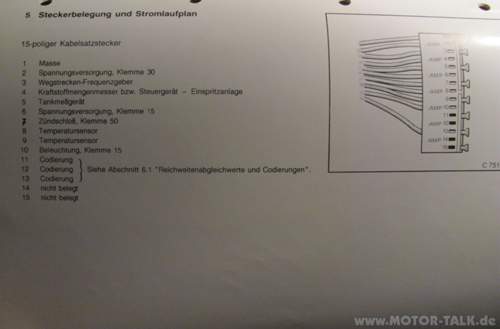

ich habe ein problem mit meinem bc, ich weiß einfach nicht wo das kabel schw/gelb pin 4 (einspritzanlage) angeschloßen wird, habe schon alles durchgesucht aber nichts gefunden.
ist ein kadett e bj. 92
wer kann mir da helfen?

Erstmal vorweg: Hast Du denn den richtigen BordComputer, passend zu deinem C16NZ? Oder hast Du mal wieder bei eyBlöd oder sonst wo einen geschossen, wo Du keinen Plan hast, ob der überhaupt zu deinem Motor passt? Was steht denn hinten für eine 90'er Nummer auf dem BordComputer?
Soweit ich das in Erinnerung habe, hatte ich damals an meinem C16NZ den Kontakt Nr. 4 vom BordComputer an die Motorelektronik an Kontakt D16 (blaues Kabel) gehängt, da dort auch das Einspritzventil dran hängt.
Den BordComputer Codierst Du über die BordComputer Kontakte 11, 12 und 13.
Je nach Codierung mußt Du halt den jeweiligen Kontakt auf Masse legen.
Hab gerade nicht im Kopf wie die Codierung beim C16NZ sein muß.
Gruß Music.

Ich hab das komplette Buch der Bordcomputer, wenn ich die Nummer weiß kann ich sagen was wo auf masse muss und was wo angeshlossen wird. Wichtig es muss das richtige hinten drauf stehen, es gibt V/dtsch und E/dtsch. Das muss erstmal stimmen aber dann auch die Nummer. Der Trimmer in der Mitte ist für den Reichweitenabgleich- Tankinhalt.
hallo, das wäre echt super. mein BC hat die Nr. 90 010 058 laut liste für den 1,6i bj 92
So, die Bibel sagt...
ist für Multec (unter anderem, scheint laut Tabelle aber auch für LE/LU Jetronic also GSI) geeignet.
Reifengröße damit er richtig anzeigt:
145R13, 155R13, 175/70R13 und 185/60R40
Reichweitenabgleich: 292Km+/-5Km
Codierung Klemme 11,12 und 13):
Wenn ein Codierstecker hinter dem Tacho vorhanden ist, Kabelsatz abhängig, dann muss dort ein Stecker mit Bezeichnung GY für die oben genannten Reifen stecken bzw. aufgesteckt werden.  Oder man fertigt das selbst, weil es nur Brücken nach Masse oder nicht sind.
Codierung GY heißt:
Klemme 11: Anschluss an Masse
Klemme 12: Offen lassen
Klemme 13: Anschluss an Masse
Falls die Reifengröße 165R13 oder 175/65R14 gefahren wird, muss der Stecker ZQ dort stecken, wieder falls im Kabelsatz vorhanden.
ZQ bedeutet:
Klemme 11:an Masse
Klemme 12: an Masse
Klemme 13 offen lassen
Reichweitenabgleich hier auch 292Km +/-5Km
Wegstreckenfrequenzgeber :
Schaltgetriebe vorausgesetzt:
Für Reifengröße 145R13
155R13
175/70R13 und 185/60R14 Codierung AA oder AH, 6 Imp/Umdr.
Teile Nummer 12 36 262 für AA
Teile Nummer 12 36 267 für AH
Für Reifengröße 165R13, 175/65R14 und 185/65R14 Geber AG, 16 Imp/Umdr. Teile Nummer: 12 36 264
Für Automatisches Getriebe bei allen gängigen Reigfengrößen ab Werk Kennzeichnung AD, 10 Imp/Umdr. Teile Nummer 12 36 263
Anbei noch Belegung und Schaltplan. Das müsste ausreichen.
Bc-belegung-stecker
Bc-stromlaufplan
