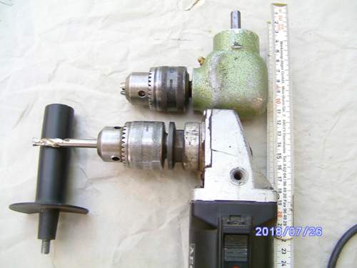

gibt es Bohrfutter mit einem Anschlussgewinde IG M14 und wenn ja - wo?
Möchte aus dem Winkelschleifer eine Winkelbohrmaschine machen 🙂.

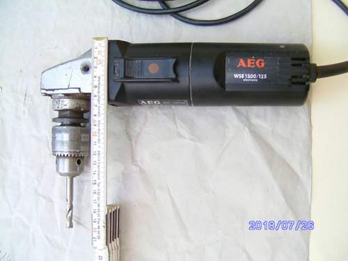

Ich zitiere mich mal selbst 😉
Das Problem ist gelöst. Mein Kumpel hat mir gleich doppelt aus der Patsche geholfen: Zum einen mit einem Winkelvorsatz für die normale Bohrmaschine und zum weiteren mit einem nicht mehr benötigten Bohrfutter, in welches er das Gewinde des Winkelschleifers (M14 x 2,0) geschnitten hat.
Wie die beiden Fotos zeigen ist der Vorsatzwinkel nur unwesentlich kürzer als das große Bohrfutter auf dem Winkelschleifer. Es gibt ja auch noch kleinere Bohrfutter, in die ebenso ein M14-Gewinde geschnitten werden könnte.
Der Rundlauf ist einwandfrei und die Minimaldrehzahl liegt bei ca. 2500 U/min.
Ich bin zufrieden und dem Kumpel sehr dankbar 🙂.

Handwerklich ist an der Arbeit ja nichts auszusetzen, aber...............
Mit 2500-min. als Anfangsdrehzahl ohne Regelung, bekomme ich Bauchschmerzen.
Wenn die Elektronik dann spinnt, wirds richtig gefährlich.
So schaut eine Winkelmaschine für wirklich beengte Stellen aus.
https://fein.com/de_de/bohren/winkelbohrer/wbp-10-0318354/
ist halt die frage ob, die Motorleistung dann ausreicht so schnell hochzudrehen, oder ob man das dann merkt. Risiko ist beim Basteln immer ein bischen gegeben
Die Maschine hat einen tachogeregelten Motor. D. h. Die Drehzahl wird unter Last sofort nachgeregelt, wobei aber die Motorkühlung gegen Null tendiert. Hatte ich schon in meiner ersten Antwort dargelegt, wobei die Funktion eines solchen Motors wohl nicht so richtig verstanden wurde.

Kommt auf die Motorart an. Standard Motore mit Anschnittsteuerung haben mit oder ohne Elektronik eine max. Drehzahl.
Die neuen Hochleistungsmotore mit Tachoregelung sind nicht für Netzspannung 230 V gewickelt, sondern für etwa 150 V. Solange die Maschine unter Last steht, kann auch bis zu 230 V angelegt werden. Entsprechend erhöht sich die Motorleistung. Mit sinkender Drehzahl durch Drehzahlsteller fällt aber auch die Kühlung ab, wobei der Motor weiterhin mit Überspannung versorgt wird und entsprechend volle Leistung bringt.
Die gezeigte AEG/Atlas Copco gab es auch als Normalmodell. Da hatte der gleiche Motor 800 W Nennaufnahme, mit abfallender Drehzahl bei Belastung.
