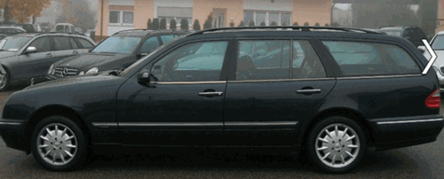

habe da einen 320T im Auge, den ich mir mal demnächst anschauen möchte. Ist ein Elegance 4matic.
Beim genaueren Betrachten des Bildes ist mir jedoch aufgefallen, daß die Räder recht verloren im Radkasten stehen.
Jetzt könnte ich mir da verschiedene Möglichkeiten vorstellen:
a) der 4 matic ist höher als der "2matic"
b) falsche Reifen mit falschen Querschnitt
c) "Schlechtwegefahrwerk", gab´s das beim 4 matic ?Wurde da evtl. das Fzg. höher gelegt ? Evtl. für andere Länder
d) Dämpfer im Eimer
e) konkret krasse bodylift - schließe ich erstmal aus.😉
Könnt ihr - sofern vorhanden - mal den Abstand zwischen Rad und Blech bei eurem 4matic messen ?

zu a) alle 4matic 210er, einschließlich Avantgarde sind so hoch.
zu b) das dürften originale 16 Zoll Felgen sein und die sehen da etwas tatsächlich verloren aus. Mit 17 Zöllern siehts ein bisschen besser aus, weil weniger Gummi.
zu c) ist mir nichts bekannt, siehe a)
zu d) kaputte Dämpfer ändern an der Höhe nichts.
zu e) wie soll das funzen, ist ja kein Jeep?!
Eine Tieferlegung ist offiziell von MB nicht vorgesehen, die Nachfrage offenbar auch nicht groß, so dass es aktuell auch kaum Hersteller für Tieferlegungssätze gibt. Ob es sinnvoll ist, ist eine andere Frage, die Inscheniöre bei MB werden sich bei der Bestimmung der Höhe schon was gedacht haben.
Gruß Marko
Der 4Matic steht absolut top da. Scheinbar sind die Bulleneier auch noch ok, sonst würde er hinten tiefer stehen.
Eine Tieferlegung gibt es für den 4Matic nicht, der steht 3cm höher als der Hecktriebler. Die Dämpfergummilager an der VA oben, sind ähnlich wie bei der Schlechtwegeausrüstung massiver ausgelegt. Als Zugfahrzeug hat er ideale Gespannhöhe.
Die 16er sehen zwar etwas unterdimensioniert aus, haben jedoch im Winter die bessere Traktion als die 235er auf 17 Zoll. Der Abrieb der Reifen fällt beim 4Matic höher aus als beim Hecktriebler, insbesondere an der VA.
Bei der Messung des Abstandes zwischen Reifen und und Blech kommen, je nach Zustand der Bulleneier und Gummipuffer der Kolbenstangen oben verschiedene Werte raus. Glaube mich daran zu erinnern, das der Abstand vom Boden bis Scheitelpunkt HA Kotflügelblech(Radnabe senkrecht hoch) 72cm Abstand beim 4M und 69cm Hecktriebler sein sollen.

Danke für Eure Einschätzungen. Ich fahre halt ein Avantgarde 2matic und da füllen die Räder - 16 Zoll - den Radkasten eigentlich komplett aus.
Mit den defekten Dämpfern meine ich, daß evtl. die Aufnahmen oder was auch immer defekt sind, so daß die Feder auf Anschlag ausfährt.
Aber warum sollte der Zustand der Bulleneier die Lage des Fahrzeugs im Stillstand ohne Last ändern ? Hier ist das System ja (fast) im drucklosen Zustand.

Wenn die Diaphragmen in den Bulleneiern ausgelutscht sind, steht das Heck tiefer. Im Stand, bei ausgeschaltetem Motor. Das ist de facto und keine Meinung.
Wenn der Motor läuft, fördert die Pumpe Öl nach und der Effekt des Durchhängens verschwindet. Dann hoppelt und poltert der Hintern.

...das müsste genau so sein, wie du es schreibst. Der Unterschied beim Fahrem zum Avantgart Hecktriebler ist trotz der kleinen Zahl von 5 cm beachtlich. Du sitzt erhabener und kannst noch besser durch die vorausfahrenden Fahrzeuge durchschauen.
Und drago2 hat Recht mit seiner Aussage. Meine Aussage bezog sich lediglich auf den Zustand des Durchhängens im Stand bei ausgeschaltetem Motor.

Ich behaupte einfach mal das selbst bei abgestellten Motor das Heck nicht runterhängt wenn die Bulleneier kaputt sind. Der Druck den die Pumpe aufgebaut hat bleibt doch im System, ausser das Ventil welches die Höhe regelt ist kaputt/undicht, dann wird er absacken aber sonst nicht. Die Bulleneier sind eh´voll Öl, warum also sollte er absacken?
Hallo drago2,
wenn die Membrane (Diaphragma) im Federspeicher spröde wird und reisst, federt das Heck nur noch auf der Hydraulikflüssigkeit. Wenn die Pumpe aufhört zu fördern, wird kein Druck mehr nachgesetzt und die Membrane kann den Druckunterschied nicht kompensieren.
Wenn das Fahrzeug über Nacht draussen steht und die Temperatur der Flüssigkeit sinkt, zieht sie sich zusammen und das Heck sackt ab. Den gleichen Effekt kannst du beim Messstab für ATF sehen. Dort gibt es eine Markierung für warmes und kaltes ATF.
