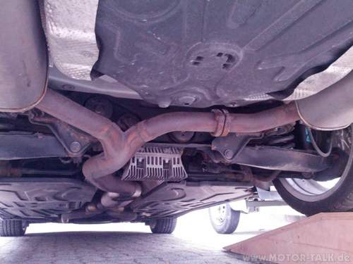

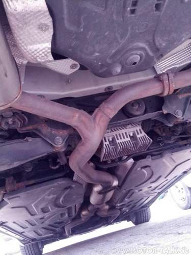

Also nochmal Klartext im Bezug auf meinen. Habe nen 500er vormopf und hab ne orig 63er Anlage verbaut. Nötig war dafür das wechseln der Radmulde, ein Aufhänge-Kit für rechts und ein Hitzeblech für rechts. Ich musste jedenfalls ausser der Radmulde nix verändern an vorhandenen Teilen. Hab ma ausm AMG Forum 2 Pics von einer original 4 Rohr vom 55er. So wie es aussieht ist da ne etwas andere Rohrführung ( für mich sieht es so aus als ob man mehr spielraum um die Radmulde hat.
Das erste Pic ist von meiner 63er und die anderen beiden vom besagten 55er. Die einzige Frage die ich mir stelle, ob 55er die eine 4 Rohr Optional bestellt haben, eine Anpassung bekommen haben. Die Anlagen sehen bis auf die Gabelung gleich aus.
Ich würde die Anlage dran hängen u dann sehe ich ob die Mulde passt oder nicht, falls nicht dann 63er Radmulde bestellen/einkleben u fertig. Die TeileNr. steht ein paar postings früher.
Jedenfalls wer A sagt muss falls nötig auch B sagen 😁 und die Radmulde mach den Braten nicht mehr fett. Letzendlich reden wir von max. 400euro incl Arbeit. Ne neue 4 Rohr kostet wahrscheinlich mehr als die Gebrauchte+Teile+Arbeit. Meine hat mich ( ESD gebraucht / 30% vom NP ) + Teile + Arbeit alles zusammen ca. 1800euro gekostet. Teurer Spass aber ich bereue nix.

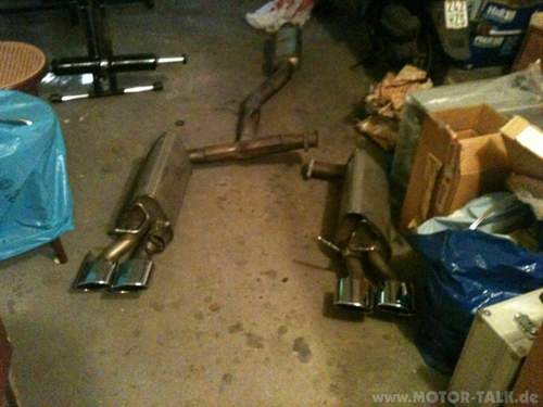

Bild eins ist eine 4 Flutige vomm 500er/55er..... Bild 2 ne 4 flutige vom 63er.... oder so, hab den Ueberblick verlohren🙁🙁
Hoffe die Bilder helfen euch.. Und postet mal details von dem Austausch.....
Das ist ne 63er BS die du gepostet hast, ist die einzige mit innenliegenden Mitteltöpfen. Diese ist von vorne bis hinten durchgehen 2fluetig und endet in 4rohr.
Das erste Bild nicht.
