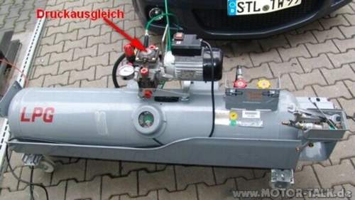

Wer beim Abnehmen des Multiventils auf restliches LAG stößt, hat das System nicht ordnungsgemäß abgesaugt.

Die Geschichte mit Dimitri und seiner rauchenden Chefin an meinem geöffneten, blubbernden Tank hatte eine Stunde bei GasKit das Vorspeil, dass der junge Pole, der den Tank leerpumpte mit Kippe am Hals das Ventil am Absauger umstellte um zu sehen, ob noch flüssige LPG austritt, was es tat.
Fahrzeugbatterie ausbauen, oder zumindest Minusplos abklemmen, Fehlanzeige. Nicht mal die Sicherung der ICOM hat er gezogen.
