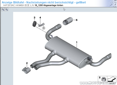

mein X4 M40i ist noch recht frisch (< 2.000km) und ich hab' schon die ersten Geräusche im Ohr 🙂 beim Abstellen/Aussteigen gibt es regelm. ein metallisches Klackern/Klappern auf der Fahrerseite. Aber auch während der Fahrt (zuletzt im Stop-And-Go-Verkehr in der Stadt) kommt es regelm. zu einem metallischen Klappergeräusch ... jetzt haben wir noch bemerkt dass die Auspuffanlage zunächst nur auf der einen Seite "heiß" wird ... all das zusammen genommen habe ich eben mit meinem Freundlichen diskutiert. Der schickt mir ein Bild von der Auspuffanlage (siehe Anlage) und meint dass zunächst nur einseitig Abgase abgehen bis der Wagen warm ist ... an beiden Seiten des Endtopfs sieht man "Klappen" ... die verursachen seiner Meinung nach dieses metallische Geräusch (auch während der Fahrt) ... im SPORT-Modus wäre die Klappe immer OFFEN u. es dürfte nicht mehr vorkommen. Das muss ich allerdings später erst noch testen ...
Kann das Jemand nachvollziehen bzw. hat Jemand ähnliche "Geräusche" am X4..?

Ich fahre einen M40i und habe das Klacken auch, als würde eine Münze im Auspuff umfallen...ist die Klappe und kommt immer 2-3 Sek. nach dem Abschalten vom Motor...im Fahrzeug sitzend nehme ich es nicht wahr...wenn ich ausserhalb vom Fahrzeug stehe und der Motor abgestellt wird nehme ich es wahr, je nach den Umgebungsgeräuschen mehr oder eben überhaupt nicht.

Meiner hat auch gerade mal 2000 Meilen runter. So wie sich deine Beschreibung anhört kommt das wirklich von der Klappe welche links sitzt. Das kenn ich von meinen 3 M40i welche ich bisher hatte auch. Der aktuelle zeigt ein ähnliches Verhalten und ist für mich normal. Im Anhang findest Du zwei Bilder der Klappe im linken Endrohr.

Der Diesel hat keine Abgasklappe. Wozu, es kommt eh kein vernünftiger Ton raus.
