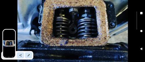

Hallo zusammen, habe ein Problem mit meiner R12 das linke Auslassventil hängt wen der Motor warm ist . Es kommt mir so vor als ob in der Kammer zur Ventileinstellung zu wenig Öl ist . Wie kommt das Öl vom Motor in die Kammer, oder wie funktioniert die Ölung der Ventile. Danke schonmal vorab . LG
28 Antworten
wenn das Aslassventil hängt,bzw. in der Führung zum Klemmen kommt,so ist wahrscheinlich das
Laufspiel zwischen Führung und Ventilschaft zu gering,oder der Schaft verkokt.
Am Auslassventil darf das Spiel etwas mehr sein da es heißer wird.
Hier kannst du bis max. 0,10 mm gehen.
Schmierung der Stößelkammern: Nach dem Einstellen des Ventilspiels jeweils ein Esslöffel
voll mit Motoröl einfüllen, ausserdem durch die Stößel gelangt von der Nockenwelle aus immer eine
geringe Menge in die Stößelkammer.

In die Ventilstößelkammer kommt freilich nicht soviel Öl dass du es reinströmen siehst.
Bei heißem Motor wird Öl dünnflüssiger,es reicht dann.
Außerdem habe ich geschrieben,es kommt zusätzlich 1 Esslöffel Öl da rein.

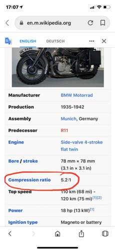

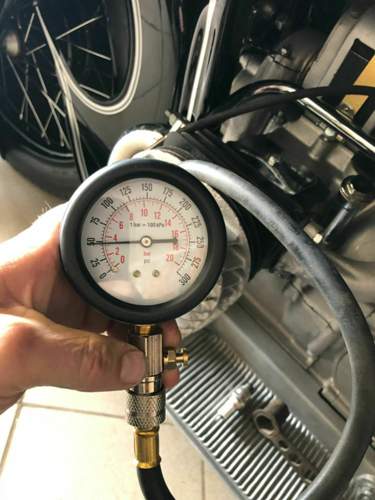

Ok danke für deine Antwort,ich habe mal die Kompression gemessen ist bei beiden 3 u. 3,2 bar bei kalten Motor ist das ok ?
bei einem stehenden Zylinder hätte ich dir jetzt vorgeschlagen, auch noch nass zu testen. Bei einem Boxer wird das wohl nicht gehen. So kann man einen Hinweis erhalten, ob es an den Ringen oder Ventilen liegt.
Aber 3,x ist nicht viel, auch für einen fast 100 Jahre alten Motor. Mal sehen was jan.H. schreibt.

3 bar ist viel zu wenig, 6 wäre auch nicht viel,aber es ging.
Ausserdem sollte der Motor warm sein beim Messen.
Oft wird auch der Fehler gemacht,ohne Vollgas messen.
beim Messen also unbedingt die Drosselklappe voll öffnen,dann kommt
wahrscheinlich was ganz anderes raus.
Ventilspiel stimmt? Im Zünd- Ot einstellen (0,10 mm)

muß mich nochmal melden. Wenn du die Kompression mit dem Kickstarter messen willst,damit
erreichst du kein brauchbares Ergebnis.
Die erreichte Drehzahl ist dafür zu gering,messen und "Schieben"wäre gut,iist aber schlecht
möglich und gefährlich.
Evtl. einen Kompr.prüfer verwenden den man einschrauben kann und ein zweiter Mann schiebt.

Hallo habe mit Kickstarter gemessen voll reingetreten mehr kam nicht , ist aber ein Extra Gerät für die Messung, war aber im kalten Zustand.
Themenstarteram 2. Mai 2020 um 18:06
Also wie soll ich jetzt genau messen ?
wie schon erwähnt. Ohne einer flotten Motordrehzahl erreichst du keinen brauchbaren Wert.
Mit dem Kickstarter macht die Kurbelwelle vielleicht 2-3 Umdrehungen,ist zu wenig.
Also zweiter Mann her der schiebt mit Fahrer im Sattel.
