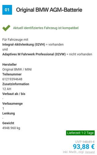

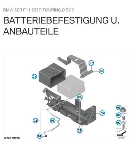

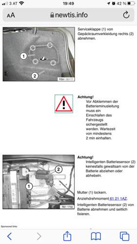

Sicher das du keine hast?
Bei der Ausstattung ist normalerweise eine drin, oder wird da wieder zwischen vorfacelift und lci unterschieden?
Vielleicht sitzt deine Zusatz Batterie dort. Siehe Bild.

@GTS_Tarik schrieb am 29. November 2021 um 19:41:41 Uhr:
Keine Ahnung.
Mein F11 LCI hat ja auch eine größere Haupt-Batterie (105A).
Habe da hinten alles durchsucht, da ist nur die fette große Varta AGM, die ich neulich neu gemacht habe...
Ich guck mal in den ETK, da müsste mand das ja sehen.
EDIT:
Hab mal im ETK gewühlt... da steht nichts von einer zweiten Batterie. Immer nur die eine große Fahrzeug-Batterie.

Die kleine Zusatzbatterie sitzt hinter der großen Batterie ! So ziemlich unter der Laderaumabdeckung, sprich zwischen Stoßstange und Hauptbatterie. Zumindest beim F11 so !
Bevor Einige umsonst suchen, die Zusatzbatterie ist abhängig von der SA2VH, der Motorisierung und vFL und FL.
Z.B. hat ein 530d vFL hat eine Zusatzbatterie, ein 530d FL nicht. Ein 520d besitzt keine Zusatzbatterie ... usw.
Ist zum nachlesen auch im TIS beschrieben
