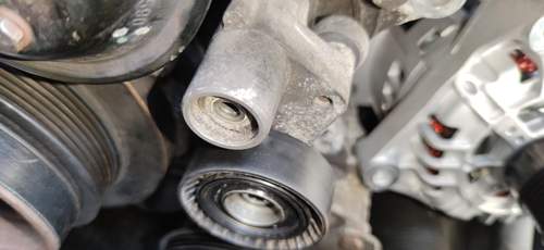

Hallo habe Heute versucht die Spannrolle neben der Lichtmaschine Auszubauen...Hab Die Grössere Schraube und die Schraube an dem Dämpfer ab aber lässt sich nicht Abmontieren.Was läuft Falsch?

Mal mit nem Hammer nach helfen. Vielleicht nur festgeranzt.
Sind das bei der hydraulischen Spannrolle nicht drei Schrauben, die man lösen muss?
Eine ist ein bisschen weiter nach innen versetzt.
Ja, sind 3 Schrauben.
Ist vermutlich hinter der Rolle. Drück die Rolle mit ner Rohrzange ab oder schneide die Rolle ab. Dann kommst du zu der Schraube.
Danke habs Hinbekommen
