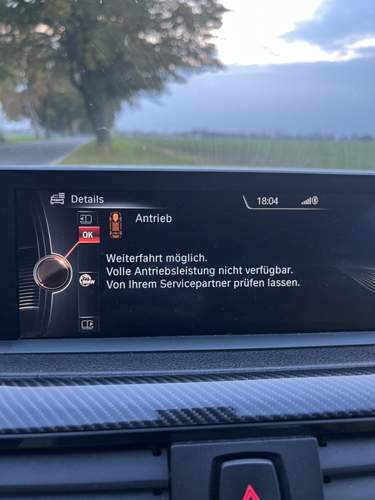

Hallo liebe Leute ,
Ich brauche Hilfe und zwar fuhr ich heute mit meinem bmw 435 Cabrio bj 2015 ganz normal mit 100 plötzlich knallte es synchron paar mal hintereinander so dass sofort die motorkontrolläuchte anging mit dem Fehler Antrieb weiterfahrt möglich keine volle Leistung usw… seitdem ruckelt es richtig doll ? Was könnte es sein ? Habe echt Angst dass es Motorschaden sein könnte ? Das komische ist es klakkert jetzt auch unter der Haube und wackelt echt störend. Wäre sehr nett wenn jemand was dazu sagen könnte
Lg Zano

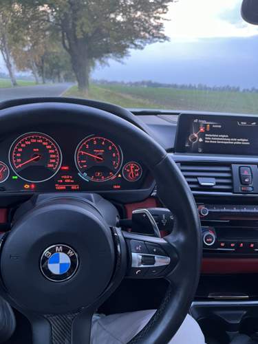

Hier noch ein Bild
Weiß nicht mehr weiter

Fehlerspeicher auslesen lassen, dann weißt du mehr. Alles andere ist Raterei.
Was mir direkt auffällt ist die Kontrollleuchte ‘Break’. Handelt es sich hier um einen US Import? FM/AM Schalter ist leider auf dm Foto verdeckt. Trägt jetzt nicht direkt zur Problemlösung bei, aber erweitert die möglichen Ursachen.
Jap . Es ist ein re-Import hatte aber in den USA nur einen Blechschaden links nix dramatisches

Klackern unter Motorhaube und wackeln des Motors hört sich jetzt erstmal ganz banal nach ner Zündspule an. Halt nicht mehr fahren wegen des Katalysators. Wenn er nicht geraucht hat und keine Öldruckwarnung kam, ist das mit ein paar Euro gegessen.

Es kam raus das der 6te Zylinder außer betrieb war so dass es höchstens die Zündspule sein müsste wurde mir gesagt . Die werden es Wechseln und dann gucken ob’s dran gelegen hat . Hatte aber davor auch einen knacken beim an und rückwärts fahren gehabt ? Komisch mal abwarten . Lg
