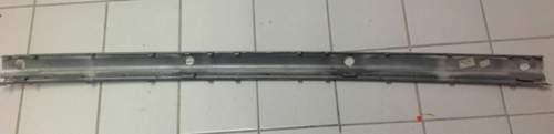

Der Einsatz für die PDC Sensoren geht mit einem Kunststoffkeil raus, dahinter ist aber alles zu, bis auf die PDC Sensoren, aber ein Kabel geht da sicher durch. Unten Bilder von dem Einsatz. Allerdings glaube ich, dass deine Kamera da unten zu tief sitzt. Es gibt Kameras die sich in die Kennzeichenhslterung einbauen lassen, dann stimmt auch die Höhe besser
Img-1545
Img-1546
Top Danke ;) ich weiß aber das hab ich überlegt , aber das sähe sehr Patent mäßig ?US ( Kamera so drauf gebaut - ) - ich werde die da in mitten der Sensoren verbauen , Kabel verlege ich auch nicht - kommt so ein Video Transmitter von eBay dran - denke das ich das gut ohne große Arbeit unterbringe - ;)

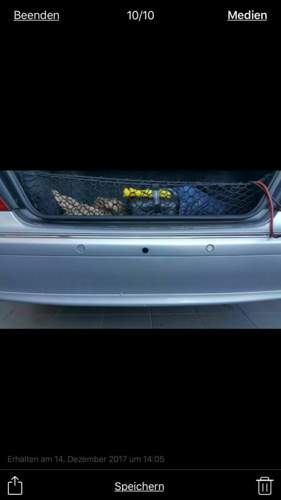

Themenstarteram 14. Dezember 2017 um 12:18
Ich finde ersten Schritt schon mal sehr gelungen .
