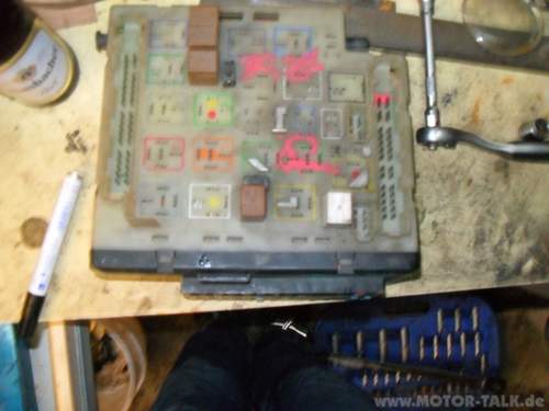

Hab grad Autowerkstatt angerufen .Unendliches Drama. Angeblich brauchts nen neuen Sicherungskasten .Warum auch immer . Ich weiss weder was der Fehler genau ist (ob die das wissen ?? ) ...jedenfalls sagt er neuer Kasten .Der ist aber vor paar Jahren erst bei dem ersetzt worden .Warum weiss ich auch nicht wirklich .Und jetzt soll wieder ein neuer fällig sein ....
Der Sicherungskasten soll bei Ford 2,300 Euro kosten .Na danke .Er kuckt irgendwo was günstiger,gebraucht zu bekommen .Das kann aber anscheinend noch dauern ...obwohl das Auto schon seit dem 14.5 dort steht !! angefangen hat er erst am letzten Freitag ernsthaft .Nie wieder diese Werkstatt .
Muss wirklich der ganze Kasten neu ? Oder wo liegt der Fehler ? Du bekommst ja keine klaren Aussagen was genau kaputt ist und wo.
Alle 3 Sicherungen liegen rechts oben nebeneinander und alle 3 sind intakt.

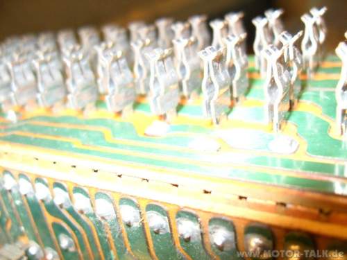

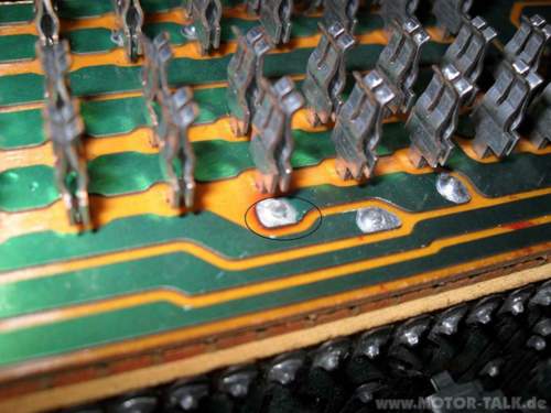

Kannst du nicht löten? Kennst bestimmt einen. Wenn du den ausgebaut hast is das sowas von easy den selber zu reparieren, dass du dich ärgern wirst schon 50 euro oder mehr für einen anderen zu bezahlen. Der Kasten besteht nur aus Leiterbahnen und Lötpunkten für die Metallclips der Sicherungen und Relais. Defekte Lötsellen erkennst du sofort durch verfärbungen der Platine.
Sieh mal die Bilder. Habe schon ein Thema eröffnet.

Wichtiger ist erstmal der Sicherungskasten .Hab den doch grad eben tatsächlich in ca 30 min ausgebaut. Nummer ist 91AG14A073BE .
Bei ebay finden sich solche . 60-100 Euro.
Bei fordgebrauchtteile.de eine die aber hinten auf "AE" endet. 50 Euro.
Fragt sich halt jetzt wie ich meinen Sicherungskasten evtl weiter öffnen und evtl da was machen oder sehen kann .Sind ja die Verbraucher an den 3 Sicherungen oben rechts die nicht gehen . Sind mehrere Kunststoffnasen wo das ganze eingeklickt ist. Wie soll man die gleichzeitig rausdrücken ...oder man bricht sie ab und dann ...

Also hab die Box so weit es geht zerlegt. Nur mit bissl löten is da nix. Denn die Lötpunkte von aussen sowie Leiterbahnen sind ok.
Nur leider ist die Platine um paar Ecken gefaltet und hat eine Innenseite .Und wenn dann liegt das Problem dort .Und da kommst nicht hin weil Ober-und Unterseite durch viele gelötete Stifte verbunden sind.
Mit Kollege 2 Lötstellen nachgelötet (innen) an die man von aussen grad noch so irgendwie drankommt.
Einbau und Test und mit viel Glück war es das .

Die geöffnete ZEB entlötet man auch mit Entlötpaste oder Pumpe, oder dremelt die Stege durch, denn kann man sie wie ein Buch aufklappen und verlötet sie wieder.
