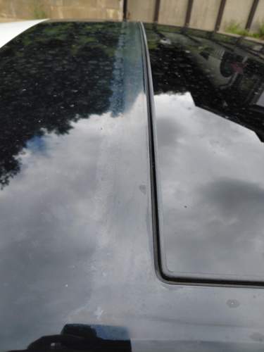

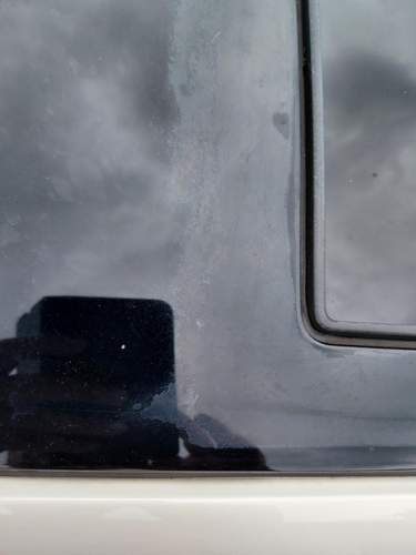

Hallo !
Blende um Sonnendach Flecken
  1. entweder schaden durch Abkleben Kleberückstände oder
  2. Material löst sich
weis wer was dies ist sein kann man dies folieren bin aus österreich kann auch eine Firma in Deutschland sein
bitte um Hilfe DANKE !
lg
Wolfgang
Österreich
Blende
Blende

ich würde das erstmal mit putzen, und dann polieren (vorsichtig) versuchen,
manchmal gehen Klebereste ab...

Ich kenne das Problem vom Golf 7 panoramadach. Aufbau beim Beetle ist gleich, um das Schiebedach ist eine kunstoffplatte geklebt, hier löst sich der Kleber und das verursacht dieses Bild wie oben gezeigt.
Man kann nichts tun außer den Rahmen zu tauschen :(
Die Ablösung vom Kleber zerstört die Oberfläche von innen was man außen sehen kann.

Ich hatte mal einen Skoda Citigo mit Schiebedach. Da sah das genauso aus…
