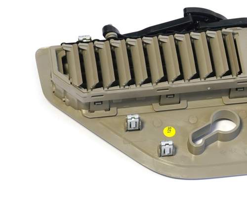

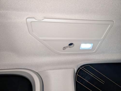

ich möchte die eine Blende oben am Dachhimmel abbauen, da wo die LEDs für die Beleuchtung angebracht sind. Diese sind auf einer Seite mit drei Klammer befestigt und halten Bombenfest, leider habe ich mir schon ein Stück abgebrochen oobwohl ich so Kunstoff-Abhebenwerkzeug benutze und echt vorsichtig war. ( Ich könnte heulen 🙁 ) Benötigt man hier irgendein Spezialwerkzeug?
Blende vorne
Blende Rückseite mit Klammern
2 Antworten
Mir wurde im Zuge des Austausches dieser Leseleuchten (bekanntes Problem dieser Leuchten) erklärt, dass man den kompletten Dachhimmel ausbauen muss, da sie nur von hinten ausbaubar sind!
Echt jetzt? Unfassbar, wer hat sich das denn überlegt... danke für die Info...
