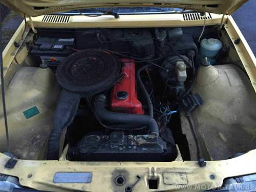

Ich will bei meinem neuen Ascona B nix falsch machen.
Deswegen die vielleicht naive Frage, Blei Zusatz? Super? Super plus? Super 100? E10?
Motor ist ein CIH 20S mit 74KW
Der wurde 1996 eingebaut. Keine Ahnung wie alt der wirklich ist.

btw.: Der Kühler sieht recht klein aus, vom 1,6 l ?
Vielleicht täusche ich mich, aber könnte das Temp.probleme geben ? Die Wasserpumpe ist ja nicht die Standfesteste...
Grüßle vom -dich um deinen B-Ascona beneidenden- Martin
Gute Frage?!? Laut Papieren war original ein 1,9 drin.
Kann ich das am Kühler kontrollieren?

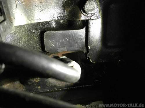

Aber ich habe auf deinem Bild 3 die Bezeichnung "XR2 P" gelesen.
Wenn ich mich Richtig Erinnere deutet das auf Ventilsitzringe hin.

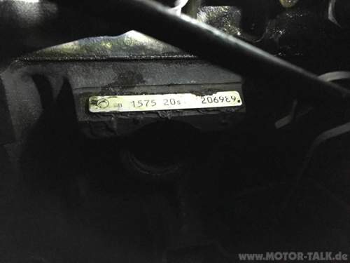

Laut dem Schild auf dem die Motornummer eingeschlagen ist, ist das ein sogenannter Teilemotor von Wige aus Holland. Du kannst ja auf Google mit Wige Motoren dich erkundigen ob in dem Motor mit der Motornummer Ventilsitze verbaut sind. Dann kannst du einfach ROZ-95 bis ROZ 100 tanken.

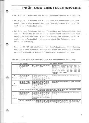

als Ergänzung zu meiner Post vom 27. 04. um 12:53:47 Uhr.
Siehe in der Anlage "Prüf- und Einstellhinweise"
