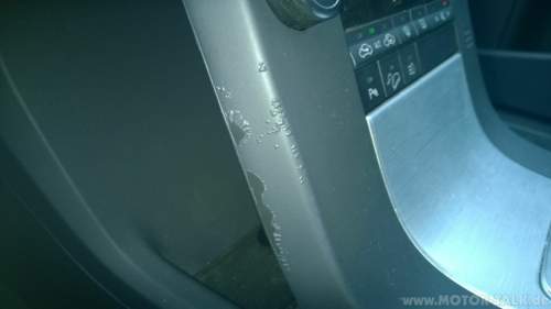

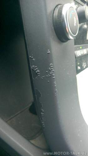

Moin,
ich habe zu meinem Problem hier noch nicht wirklich was finden können. Ich habe an der Mittelkonsole meines 2009er XC70 eine Fläche wo sich Blasen bilden und anschließend die obere Schicht sich ablöst. Bin etwas ratlos was ich machen kann, um die Ausbreitung zu stoppen. Garantie habe ich auf den Wagen nicht mehr. Bin etwas entsetzt bei einem Auto in der Preisklasse. Irgendwelche Flüssigkeiten oder scharfkantige Gegenstände sind hier definitiv nicht dran geraden.
Anbei mal ein Bild des Problems.
Gruß Thomas

Das ist abblätternder Softlack. Kenne ich nur von VW und Audi. In unserem Golf IV und im 2003er-A6 meines Vaters blättert das Zeug großflächig ab. Was man da machen kann? Leider eher nichts, außer man hat selbst eine zündende Idee, das zu stoppen.
Google mal nach Cardip, damit kannst du jede Oberfläche dippen.
Vieleicht hilft es dir etwas.

Kommst du an diese Stelle evtl. beim entspannten Fahren mit deinem rechten Bein (bei mir ist das so, ich lege es immer dagegen), dass könnte die Auflösungserscheinungen erklären (Schweiß und ewiges geschubbele mit Hose).
Ansonsten wäre PlastiDip ne günstige Reparaturmöglichkeit.

ich tippe auf Hautschweiß, dessen Aggressivität nicht zu verachten ist.

wenn Du die Konsole irgendwie ausgebaut bekommst, ist PlastiDip wirklich das Mittel der Wahl. Siehe mein Beispiel.
Bei Dir wird es noch deutlich besser, da keine Kratzer vorhanden. Haltbarkeit top bis jetzt.

Eventuell war hier Sonnencreme im Spiel:
http://www.ndr.de/.../Sonnencreme-greift-Autolack-an,autolack101.html
Der link bezieht sich zwar auf Karosserielack, aber wenn der schon angegriffen wird, könnte das durchaus auch bei Kunststoffbeschichtungen Auswirkungen haben.

Schweiß, Sonnencreme? Das kann gut sein. War ja im Mai / Juni auf dem Balkan bis nach Griechenland unterwegs. Bei Temp bis 38° waren Shorts und Sonnencreme 4 Wochen lang Standard. Durchaus möglich das die Wade an der beschädigten Stelle öfters anlag. Hätte ehrlich nicht gedacht das man damit Oberflächen auflösen kann. Man lernt halt leider immer dazu.
Dann werde ich den tollen Sommer an der Kieler Förde noch genießen und im Herbst die Konsole mal ausbauen und wieder instand setzen.

Hatte mein Auto gerade bei der DEKRA aufm Prüfstand -> Gutachten für Leasingrückgabe. Der sagte mir genau das: Seit 2008 kennen die Hersteller das Problem, dass Sonnencreme den Lack angreift - tun aber nix dagegen. Aber ein schöner Mangel bei der Leasingrückgabe.
Vogel-AA ist ja auch nicht so gut. Von daher kann das ja wirklich sein, auch wenn Lack und Kunststoff was anderes sind...
