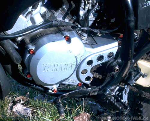

Ich hab für unseren Junior mal so eine Mühle hergerichtet. Da habe ich auch einen anderen Motor reingehängt. Ist in zwei Stunden gemacht.
Ich glaub, da hab ich sogar noch Bilder von dem Teil...
Auf dem Bild 1 siehst Du den Motor und am linken Bildrand das Gehäuse der Walze, wo die beiden Züge (einen sieht man) reingehen.
Die Walze wird über die Elektronik gesteuert. Einen Motor mit Powerwalze in eine DT ohne reinbauen, geht imho nicht.
