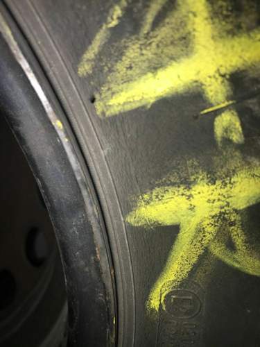

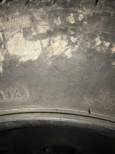

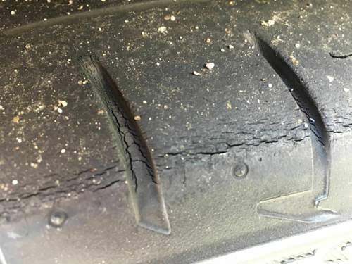

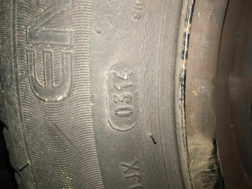

Hallo zusammen!
Bei meinen Sommerreifen von Michelin aus 0314 sind an der Flanke einige Risse zu sehen. Profil ist noch mehr als ausreichend vorhanden.
Kann man die wohl noch eine Saison verwenden? Würden die wohl bei der HU beanstandet? Ich muss dort nämlich bald hin.
Fotos anbei.
Im Voraus vielen Dank für eure Antworten!

Problemlos. Oberflächliche Ozonrisse. TÜV sollte nicht meckern.
Meine waren auch so, bin sie fast 11 Jahre zufrieden gefahren.
TÜV war immer mit Sommerreifen, nie Probleme gehabt.
Sind halt mehr als 7 Jahre alt.. Mit der Zeit rissig und spröde geworden..
Auch wenn da noch ausreichend Profil vorhanden ist, würde ich da nicht mehr mit rumfahren, wenn es nicht unbedingt sein muss.
Aber bis zu 10 Jahre hält ein Reifen laut Faustregel, jedoch verhärtet sich das Gummi von Jahr zu Jahr und die Performance nimmt immer weiter ab.
Würde ich auch definitiv nicht mehr benutzen.
Alleine wegen der Sicherheit.

Die Ozonrisse sind sehr typisch, gerade für diesen Michelin.
Sie entstehen durch den Gebrauch und gleichzeitige Alterung v.a. im Sommer und sind rein kosmetischer Natur.
