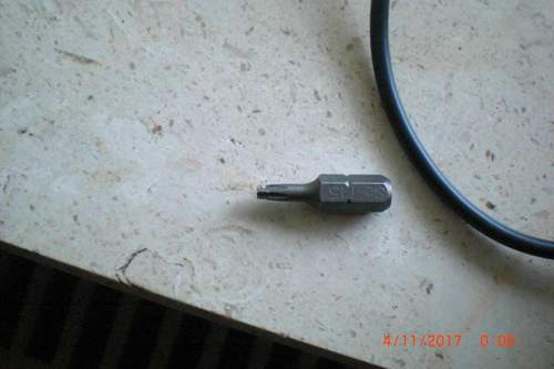

Makita Bitsatz😠 20 Schrauben, und dann sieht der Bit so aus.
Cimg2314
Cimg2313
Das macht den Unterschied zwischen S2 und Cr-V-Bits aus.
