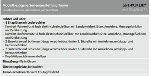

mal ne dumme Frage:
Bis wann gab es den den OZL mit Bi-Xenon und wie erkenne ich ob das Auto Bi-Xenon oder nur Xenon hat.
Danke
Peter

Die Preisliste vom 11.11.2019 hat die vorhergehenden abgelöst, ab da gibt es kein Bi-Xenon mehr.
Wie man den Unterschied erkennt kann ich nicht sagen, würde mich aber auch interessieren.
meiner ist vorher bestellt worden entsprechend einer vorherigen PRL und ich habe kein Bi-Xenon.....

Der Unterschied ist das die Halogenfunzeln angehen statt einer Blende die weg klappt 😉

Auch wenns nur ein sogenanntes Light Xenon ist, es ist dafür sehr hell, heller wie Halogen, die Fläache besser ausgeleuchtet. Ähnlich hell wie die Afl Xenon
Verzeiht einem (Auto-)Technik-Noob die Frage.. aber man hat selbst aber keine Möglichkeit die 25er gegen 35er zu wechseln nehme ich an, weil fest verbaut und vom Hersteller natürlich nicht gewollt?
Ich würde nicht mal näherungsweise auf die Idee kommen, den 25W Xenon-Brenner durch einen 35W Brenner zu ersetzen!
Für den 35W Brenner müssten die Scheinwerfer mit einer automatischen Leuchtweitenregelung und einer Scheinwerferreinigungsanlage ausgestattet sein. Beides hat der OZL nicht und das lässt sich auch nicht so ohne weiteres nachrüsten.
Wenn Du also den Brenner umtauscht erlischt die ABE und was dann im Falle eines Unfalls passiert kannst du dir ja gerne selber überlegen!

so einfach ist das leider nicht! Das Halogenlicht wird zusätzlich zur Blende eingesetzt, denn die Halogenlampe muss eh mit an Bord sein (Stichwort, Lichthupe bei Tag!!!!).
Die Blende mit bloßem Auge zu erkennen ist halt auch nicht so einfach, denn dazu müßte man ja mehr oder weniger frontal in den Scheinwerfer schauen.
Ein mögliches Indiz für Bi-Xenon ist das "Klickgeräusch" der aufgehenden Blende (was man aber auch rein theoretisch mit dem Klacken eines Relais verwechseln kann). Außerdem kann man bei älteren Xenon-Scheinwerfern noch eine Veränderung der Lichttemperatur beim Einschalten des Fernlichts erkennen/erahnen. Aber das driftet dann schon ins "religiöse" ab.

Stimmt leider so nicht selbst der Zafira B hatte BiXenon ohne Halogen! Unsere beiden Insignia A-FL hatten Bixenon ohne Halogen!
Grundsätzlich gab es beim Zafira Life noch NIE Bi-Xenon Scheinwerfer. Das war fälschlicherweise in den ersten Preislisten so drin, wurde aber so weit ich weiß bereits im September 19 revidiert....

Sagt mal Leute, bin ich hier der einzige der lesen kann? Schaut euch doch mal die beiden ersten verlinkten Preislisten genauer an ...
Bildschirmfoto-2020-07-16-um-14-01
@pstoehr1964 schrieb am 16. Juli 2020 um 14:04:57 Uhr:
Das ist die aktuelle Preisliste ! Nur Xenon...
Xenon
