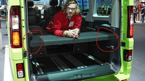

Moin,
ich bin seit dem Wochenende stolzer Besitzer eines Vivaro Life aus 2019.
Nun haben wir testen wollen wie das Bett aufgeklappt wird und sind mit der hinteren Abdeckung nicht klar gekommen.
Wie wird dieser Teil im Kofferraum befestigt?
Weiß nicht genau, ob uns irgend etwas fehlt?
Kann mir da jemand helfen?

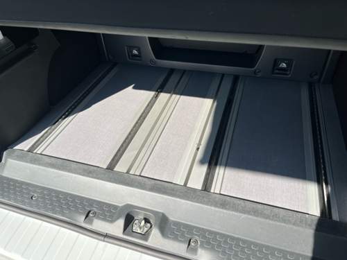

Hallo, die Schienen sind geschraubt. Eine Nachrüstung sollte funktionieren, wenn man diese Schiene denn bekommt. Zuerst würde ich beim FOH fragen, ansonsten beim Umbauer Gruau.

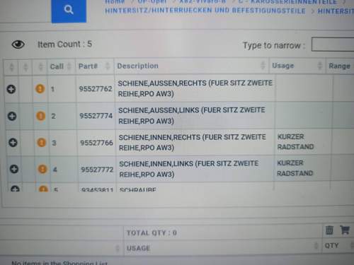

Ist die Bodengruppe bereits für den Einbau der vierten langen Gleitschiene vorbereitet und wie komme ich zu dem Kontakt zum Umbauer Gruau?
Danke
Hallo, da ich nur den Life kenne, kann ich keine Aussage treffen welche Schienen beim Tour anders sind. Laut Bilder in der Gruau Anleitung müssten beide inneren Schienen anders sein (breiter). Kontakt mit Gruau über die Web Seite: https://www.groupegruau.com/

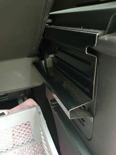

Ich habe bei meinem Life den Teppich gegen PVC getauscht. Da konnte ich sehen wie die Schienen verschraubt sind. So wie ich das sehe sind die Teile auch im Opel Teilekatalog, somit müsste der FOH auch helfen können.

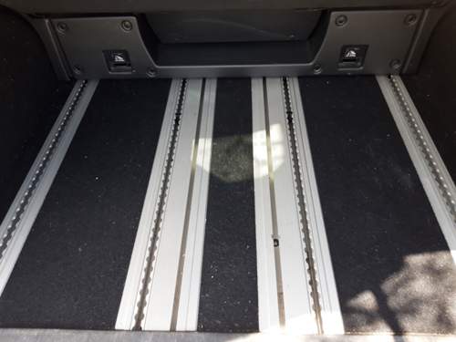

Option Code AW3 gibt es verschiedene innere Schienen je nach Ausführung ob langer oder kurzer Radstand.
Danke für die Antwort.
Beim Tourer sind die beiden Außenschienen und die rechte Innenschiene lang und die linke Innenschiene ca. Hälfte.
Ich kann zwar die Sitzbank in der vorderen Hälfte einbauen. Sie reicht mir aber dann nicht mehr als Liegeplätze. Deshalb muss ich die linke innere Schiene verlängern.
Ich werde mal beim FOH nachfragen.
Sind die Schienen nur geschraubt oder such noch irgendwie geclipst?

Geschraubt und geklebt

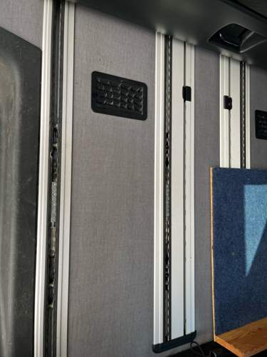

So müssen die Schienen aussehen. Ich hoffe man kann sie halbwegs erkennen....
Hallo Zusammen,
weiß jemand wo man diese "Schienen" herbekommt oder wie die richtig heißen? Bei meinem B Life fehlen sie leider.
Danke und Grüße
