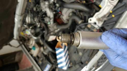

Zündkabel und Kerzen

Hier noch ein Bild von den alten Kerzen

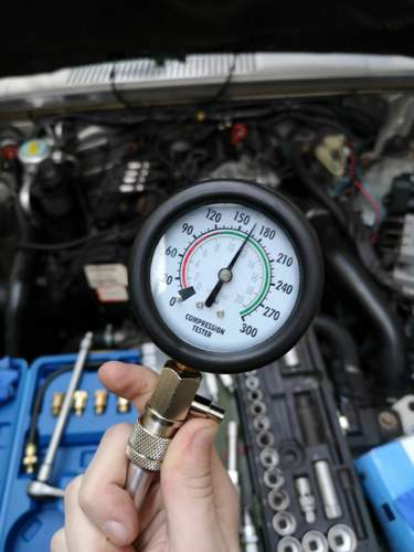

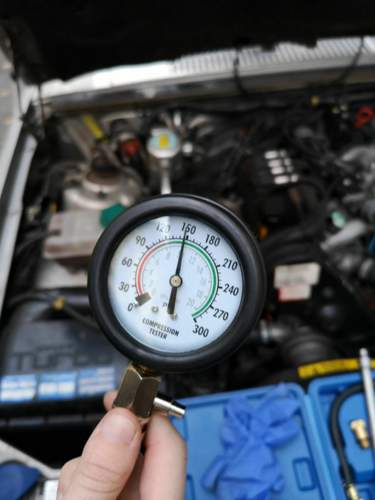

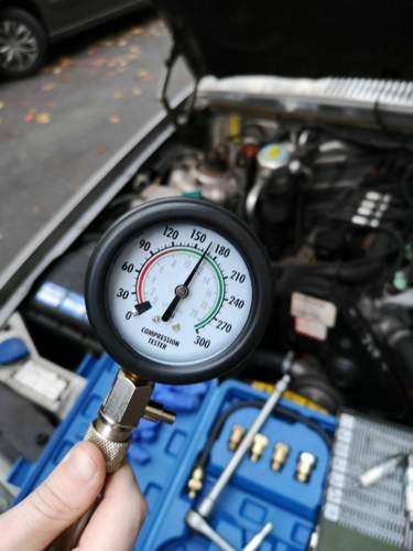

Mess auch mal die Kompression wenn du kannst.
Die Kompression 1.und 2.Zylinder 11Bar und 3.,4. Zylinder 10Bar
Nun ist es so dass bei 2000U der Wagen unglaublich vibriert, es ist in jedem Gang so.
Aber nur bei Last, im leerlauf nicht. Immer wenn der Turbo in Überdruck ist.
Hier noch ein Video:
https://youtu.be/YE6D_A_iGoo
Setze voraus, dass die DK voll offen war. 10 ist grenzwertig anzusehen...11,5 ist ok.
Die Vibrationen können verschiedene Ursachen haben. Kardanwelle hat eine Unwucht, Hardyscheibe defekt, ein sich anbahnender Getriebeschaden, Lager Diff. kommt zwar weniger in Frage...war bei meinen noch nie defekt.
Und mal grob gesagt, der Motor läuft unrund.
Hast du das Teil eigentlich ohne Probefahrt gekauft...aus dem Katalog sozusagen;=)
Die Vorgaben laut Vadis sind minimal 9bar und maximal 2bar Abweichung zwischen 2 Zylinder.
Motor sollte Betriebswarm gewesen sein und DK ganz offen.
Die Gasanlage ist eine sequenzielle oder Venturi?
Natürlich war die DK voll auf und Motor war warm.
Ich habe das Auto mit Probefahrt gekauft, allerdings nur in der 50er Zone.
Es ist eine Prins VSI 1 und die Symptome sind sowohl mit LPG also auch mit Benzin da.

Also wir halten mal fest:
- Kompressionswerte allesamt nicht parademässig aber noch OK
- Zündanlage sichtgeprüft und teilweise mit Neuteilen
- Unterdruckschläuche sichtgeprüft, sollen OK sein

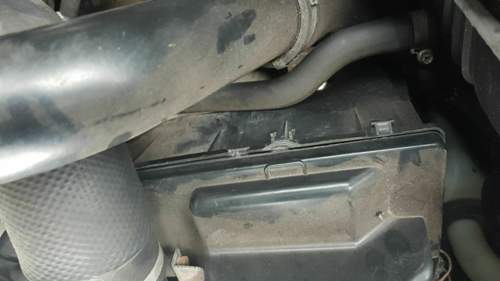

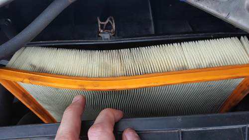

- Luftfilter OK
- Ladedruck wird aufgebaut (Lt. Anzeige)
- Problem tritt bei Benzin und LPG Betrieb auf
Also nochmal von vorne - bevor man jetzt ZR und sämtlichen Kram um den Fehler herum macht und dafür Geld ausgiebt würde ich mich primär auf den Fehler und dessen Behebung konzentrieren. Nach dem Gieskannenprinzip zu reparieren kann zwar helfen ist aber wenig effektiv und sehr teuer 🙄
ZR kontrollieren wäre jetzt eine Sache, die ich machen würde. Ist der evtl. einen Zahn versetzt?
Auspuff halte ich erstmal für unwarscheinlich, denn ein Abgasturbolader kann nur Ladedruck generieren, wenn der Abgasstrom dies zulässt. Ist der Auspuff dicht (Kat) hast du keinen oder nur sehr geringen Ladedruck. By the way: wieviel Ladedruck zeigt das Instrument denn an? Bis wo geht der Zeiger?
KS-Filter wäre auch noch ein Gedanke gewesen, schliesse ich aber aus, da das Problem ja auch auf LPG auftritt.
